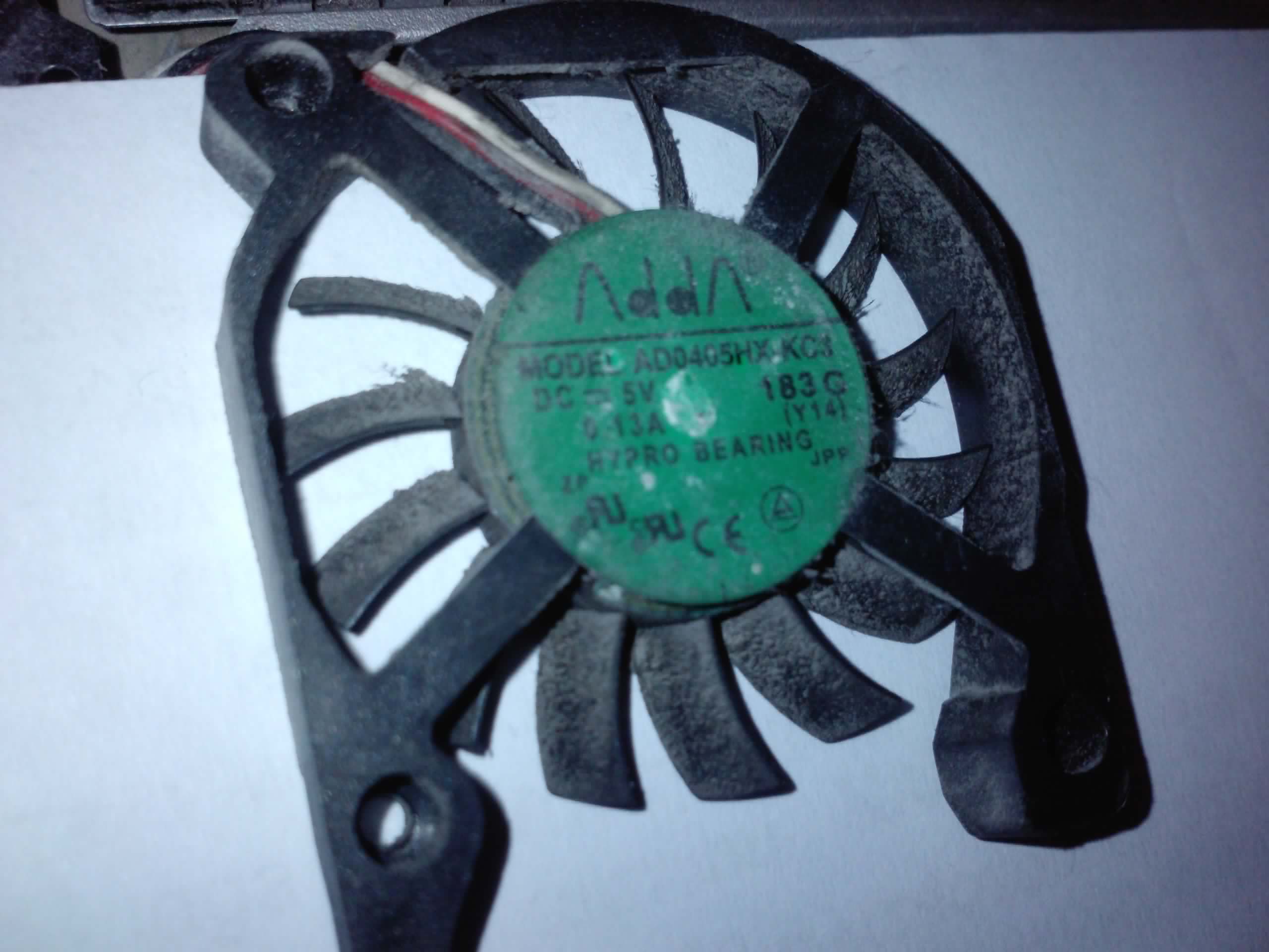

    Mam taki oto wentylatorek w laptopie który przestał działać (wentylator, nie laptop :D ):
    Wymiana wentylatora (5V 13A) w laptopie
    Z tego co jest na nim napisane wnioskuję że jest to 5v i 13a ale poprawcie mnie proszę jeśli coś źle czytam.
    Ten wentylator jednak strasznie hałasuje, wolno się kręci, trzęsie się i wygląda jakby miał za chwilę umrzeć dlatego postanowiłem kupić nowy.
    Pojawiają się jednak dwa zasadnicze problemy:
    1) jaki wentylator kupić? (gdzie znajdę podobny)
    2) jak przylutować nowy wentylator skoro są tutaj 3 kabelki? (jak oglądałem na allegro wentylatorki to zazwyczaj miały 2 kabelki...)

    fuutro
    Pisz poprawnie jednostki o wartości odpisuj poprawnie, bo cały laptop pewnie tyle mocy nie potrzebuje. Pisze tam mianowicie 5V i 0,13A. Popytaj w komputerowych sklepach a nie na alledrogo, trzeci przewód też ma swoją funkcję - kontrola prędkości obrotowej. Zobacz w sieci za producentem i kup najlepiej identyczny lub tak samo zbudowany (gabaryty).
