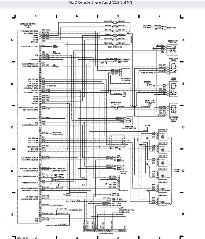

    witam, pilnie potrzebuję opisu pinów ECU Motronic 3.1 o numerze 0 261 200 402 z bmw e34 525.
    #2 7942478
    Bartek1515
    hej to jest to
    opis wyjść ecu motronic z e34

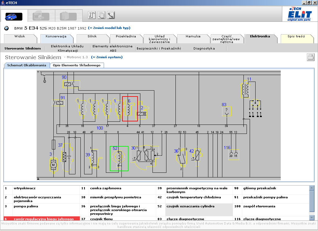

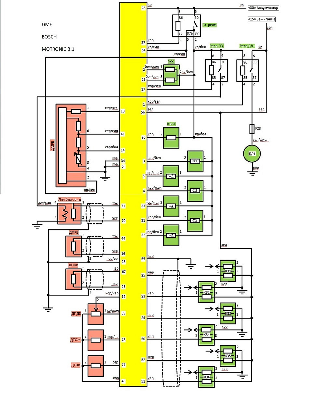

    dzięki za odpowiedź ale zapomniałem napisać że to silnik m50 więc raczej to nie to
  • #4 19818314
    Megawe
    Poziom 34  
    Opisy po rosyjsku
