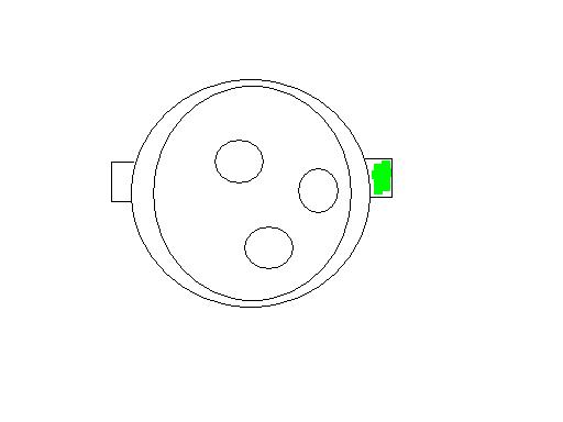

    Mam diode laserową która ma 3 nóżki, która z nich to + a która -?
    dioda jest w obudowie, z jednej strony jest zaznaczona na zielono

    też widziałem tą fote, ale nie zabradzo mogę się w tym połapać bo nie mam żadnych oznaczeń(oprócz tego na rysunku) a nie chce zepsuć diody

    pawel899
    __FlyMan__ napisał:
    Nie popsujesz ja bawiłem się z taką na podstawie prób i błędów i jakoś nie popsułem ;-)
    Heh łatwo powiedzieć :D mam tylko jedną taką :|
