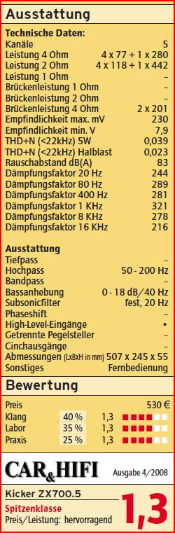

    Do tej pory miałem RE Audio SE10 D4 (szedł na 2 ohmy). Wzmak to Kicker ZX700.5 oto dane z jednego z niemieckich testów:
    Potrzebny subwoofer 400WRMS 2Ohm
    Sub był za mocny dla wzmacniacza. Zmieniam samochód i postanowiłem zmienić też coś ze sprzętu.
    Nie będzie łatwo - auto to terenówka. Alternator to 120A. Chciałem zostawić RE-suba ale wtedy musiałbym jeden zmienić wzmacniacz na dwa (w tym mocny monoblock) i brakłoby mi prądu w elektrowni. W dodatku ten Kicker ma dość dobre parametry (DF). Wycofałem Kickera z aukcji i pozostawiłem RE Audio. Sprzedam subwoofer i kupię inny, słabszy. Kieruję się mocą wznacniacza przy 2 ohmam i szukam subwoofera o takich parametrach:
