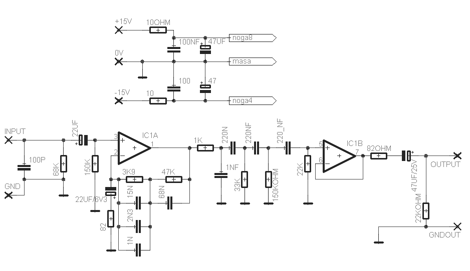

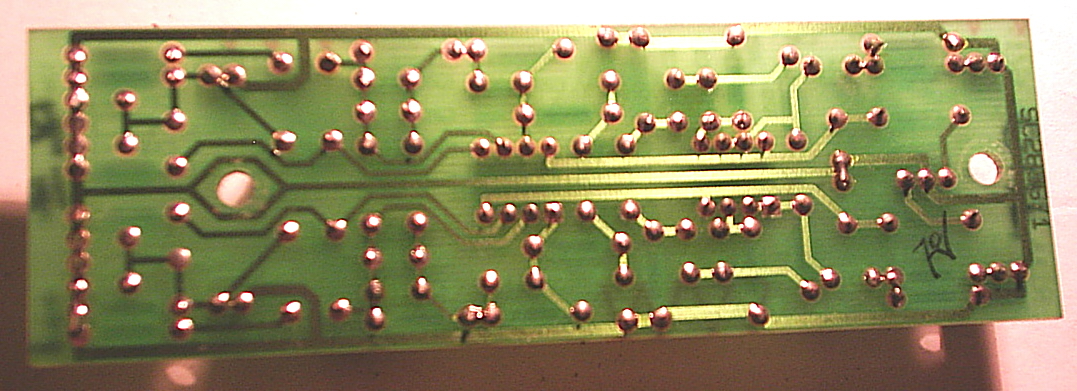

  • schemat pobrałem od firmy Soundcraft - preamp montowany był/jest w stołach mixerskich (emisyjnych dla radiofonii) SAC 200. Brzmi znakomicie. Elementy sprzężenia zwrotnego oczywiście precyzyjne, jeśli komuś brak - przynajmniej mierzone.
    Polecam wszystkim DJ-om
    pliki:
    preRIAA - schemat
    riaaPCB - układ ścieżek
    riaaMNT - montaż elementów
    2xNE5532

  • #4 810527
    radocha
    RIAA - znaczy do gramofonu analogowego. A polecam DJ-om bo ten preamp akurat wyposażony jest w filtr subsoniczny, który m.innymi niweluje hałasy powstające przy grzebaniu paluchami po płycie, stki, uderzenia, potarcia itp
