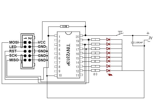

    Od niedawna zacząłem przygodę z uC. Początki jak zawsze są trudne.
    Moim pierwszym zaprogramowanym uC był Attiny2313 i dlatego zajmuje się nimi. Za pierwszym razem było ok [sterownik diody RGB pięknie się zaprogramował i działał ]. Teraz zmagam się z wyświetlaczem widmowym również na tym uC. Procek w ogóle nie chce się zaprogramować. Mam 2 nowe sztuki 2313 i dla każdej z nich jest taki sam efekt.:cry:
    Jeżeli chodzi o projekt wyświetlacza to zainteresował mnie prościutki układzik:
    Link
    Jestem przekonany że problem tkwi w uC. Opóźnienie w Bascomie ustawiłem na 50 . Proszę o pomoc osoby doświadczone.

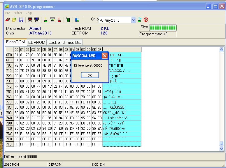

    Oto kilka Screen'ów:

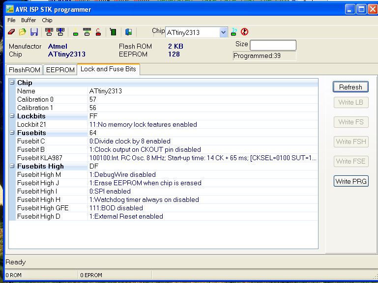

    Czy w trakcie programowania nie nastąpiła jakaś przerwa , zły kontakt przy wtyczce itp. Bo to wygląda na zablokowanie procka przez błędy w programowaniu . Program nie widzi procka z powodu złego ustawienia bitów konfiguracyjnych . Rozwiązanie - programator równoległy HV .
    Jeżeli dajesz nowy procek i dalej nie jest widziany przez program to sprawdź połączenia w programatorze , lub czy jakimś innym programem nie zablokowałeś dostęp do portu LPT .

    Bitów nie zmieniałem. Są fabrycznie ustawione.

    Ściągnąłeś program na AT90S2313 a kompilujesz go na ATTiny2313.
    I kompilator to wyraźnie mówi na pierwszym obrazku.
    Ustaw:
    $regfile = "attiny2313.dat"
    na początku programu.
    No i program napisany na AT90S2313 niekoniecznie będzie działał na ATTiny2313.

    No ale wchłonął po dodaniu $regfile = "attiny2313.dat" ?
    Program "widmowy" powinien działać na ATTiny- jeśli działał na AT90S2313.

    A faktycznie-część schematów jest na ATTiny a część na AT90.
    Program powinien chodzić na obu- po ustawieniu odpowiednim $regfile.

    Wcześniej też jakoś wgralem ten program ale efekt byl ten sam. Podejrzałem inny program z linku w poprzednim poście. Tam Wyświetlanie rozpoczyna się od załączenia RST do GND a u mnie jest zasilanie załączane. Czy to nie dziwne ?
    STK200/300 i Bascom, problem z programowaniem uC
    Jeżeli ten drugi program nieodpali to oznacza, że ja zle wpycham ten wsad w 2313.

    #10 7945944
    janbernat
    Nie dziwne- reset zaczyna się od GND- tak zrób.

    Postaram sie jutro przerobić układzik. Mam nadzieje ze odpali.Zastanawiam sie czy moge zostawic rezystory 64 Ohm.W drugim schemacie sa 330.
  • #12 7945967
    marco47
    Poziom 41  
    To zależy od prądu ( jasność ) jakie mogą pobierać diody LED .
  • #13 7945974
    marc210ster
    Ok. Zostawiam 64 Ohm. Teraz przerobie układ i jeżeli nie zasnę to zaprogramuje Attiny.

    Nie zapomnij że Reset ma być podciągnięty do plusa zasilania rezystorem ~10k
