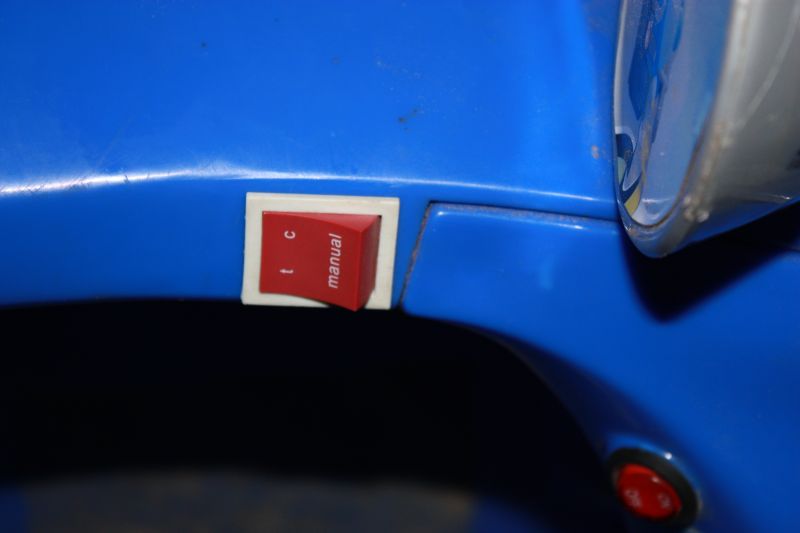

    Witam. Kupiłem dziecku używany samochodzik do którego się wsiada na 12v.
    Auto było popsute. Udało mi się zrobić że jeździ ale niestety tylko w jedną stronę. Starą instalację rozebrałem, był tam jakieś moduł ale na pewno spalony.

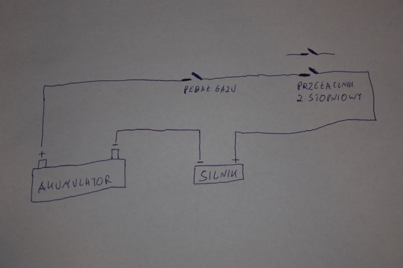

    W tej chwili podłączyłem + od akumulatora do pedału gazu od gazu do przełącznika takiego 2stopniowego i dalej do silniczka, - z akumulatora pod drugą końcówkę silniczka. Nie wiem co zrobić żeby auto jeździło także w drugą stronę po przełączeniu tym 2 stopniowym przyciskiem. Proszę o pomoc i jakieś proste rozwiązanie.

    Jak dobrze rozumiem to musisz zmienić bieguny, tzn żeby po przełączeniu tego przycisku dwustopniowego na 2 stopień bieguny były inne niż na 1 stopniu.
    Dodaj fotkę najlepiej...

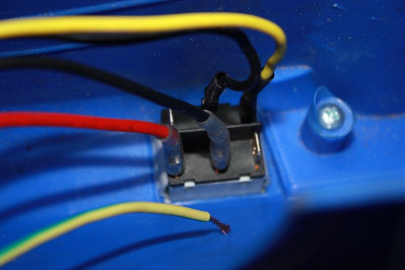

    Podłączenie silniczka w samochodziku Podłączenie silniczka w samochodziku Podłączenie silniczka w samochodziku
    tak to mniej więcej wygląda. na drugim zdjęciu podłączone są 2 przewody od tego stopnia pierwszego, a te drugie 2 są od drugiego stopnia(ale nie podłączone nigdzie-to sprawdziłem miernikiem w którym miejscu się zwiera jak przełączysz w jedną lub drugą stronę)

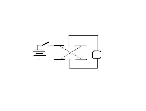

    Przełącznik dwustopniowy musi wykonywać zmianę biegunowości zasilania silnika. Na styki środkowe podłączasz silnik a styki zewnętrzne łączysz (równolegle) na krzyż i podłączasz do nich aku. Między aku i wyłącznik wstawiasz przycisk połączony z pedałem gazu.
