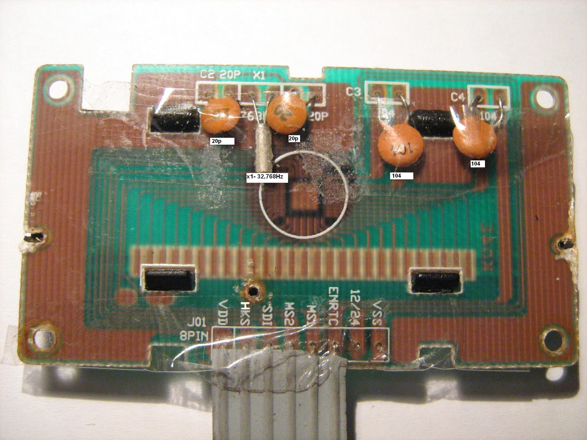

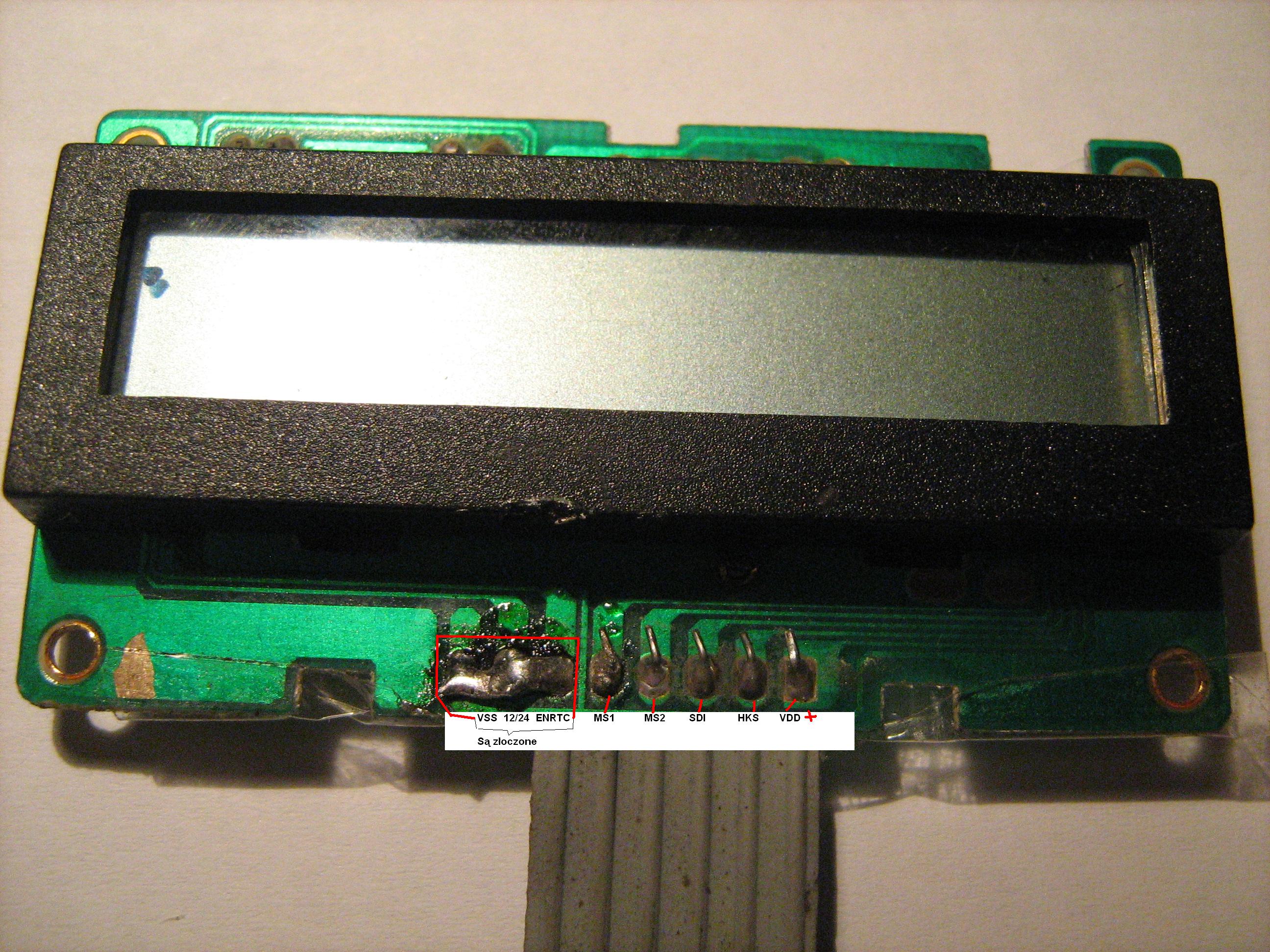

    pawel26021995
    Mam wyświetlacz lcd z telefonu stacjonarnego. Potrzebuje schematu podłączenia.
    ma on 8 styków:
    VSS
    12/24
    ENRTC
    MS1
    MS2
    SDI
    HKS
    VDD
    VSS 12/24 ENRTC są złączone-masa
    Z tego co wyczytałem w internecie to ten wyświetlacz jest z układem em32100. Jest zasilany 1,5V
    lcd z telefonu stacjonarnego lcd z telefonu stacjonarnego

    s36725
    kolego, szukanie nie boli ;)
    sam napisałeś, że wyszukałeś już model układu zastosowanego w wyświetlaczu. jaki więc napotkałeś problem w wyszukaniu schematu podłączania tego układu? ;)
    google -> em32100
    http://pl.okdatasheet.com/datasheets/EMC/Semiconductor_Product_EM32100.html
    druga strona PDFa:
    MS1 RTC (Real Time Clock ) manual setting pin 1 (internal pull up resistor typ. 150kW,debounce time=15.6ms)
    MS2 RTC ( Real Time Clock ) manual setting pin 2 ; internal pull up resistor : idle ( On-Hook ) = 5MW , normal ( Off- Hook ) = 150kW ; at idle and normal state , debounce time=15.6ms , at test mode state , no debounce time )
    SDI Serial data input pin ( internal pull up resistor = 5 MW)
    HKS Hook switch status input pin. ( This pin "High",On-Hook ; "Low",Off-Hook )
    VDD Power supply pin
    XIN,XOUT Crystal input and output pins(crystal=32768Hz)
    VSS Power supply pin
    24/12 RTC display 24 or 12 hours format select pin.(This pin "high",24 hours form;"low",12 hours form,input pin)
    ENRTC RTC enable or disable detect pin. ( This pin detect "high", RTC disable; "low" , RTC enable , input pin )
    VEE,VP,VN Voltage doubler circuit for LCD driver ( DC-DC frequency conversion=1024Hz )
    SEG1~SEG24 LCD panel driver segment output pins
    COM1~COM3 LCD panel driver common output pins ( Frame Frequency= 34.13 Hz).
    TEST2 No connection , reserve for testing
    TESTI Enter test mode detect pin
    F32H Signal 32 Hz output for testing ,NMOS open drain structure
