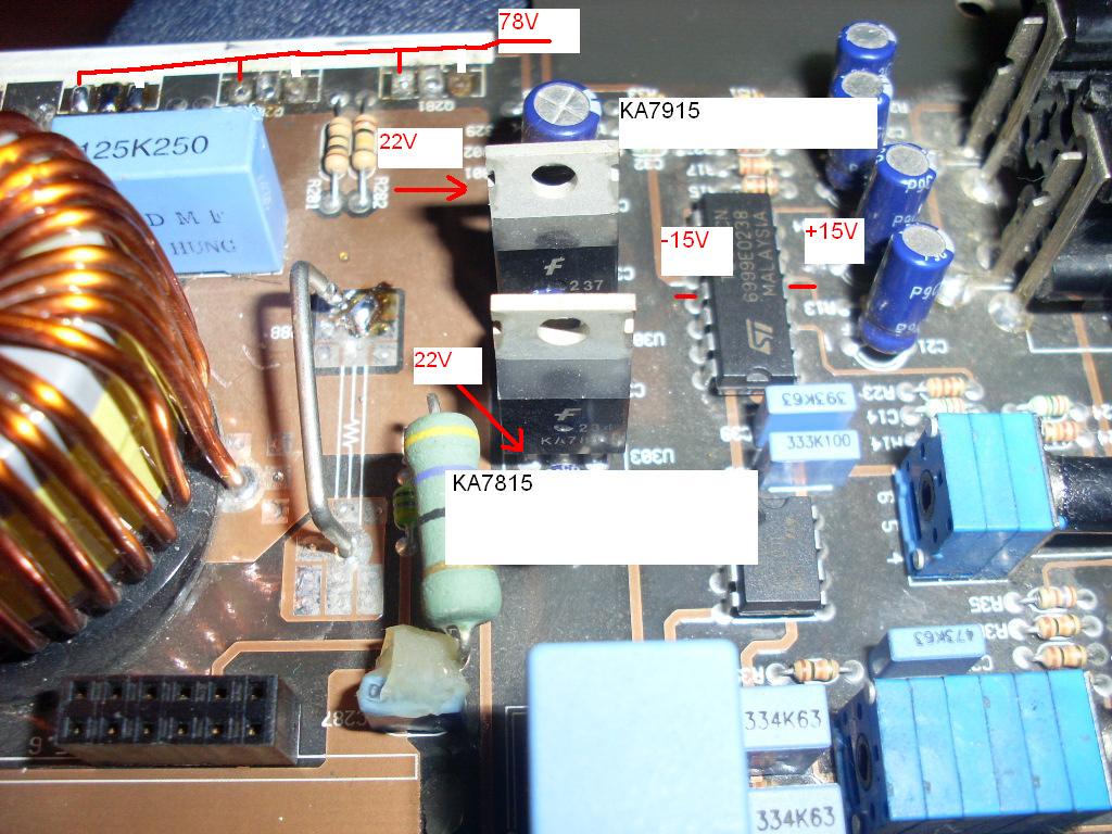

    Witam!
    Wpadł mi w ręce za 100zł uszkodzony PSX-D2
    Szukam kogoś kto mógłby mi pomóc, mianowicie potrzebował bym zdjęcia wnętrza wzmacniacza, a dokładniej stopni wejściowych wzmacniacza przy TL074
    Przepraszam modelatorów, ale już siedzę nad tym wzmacniaczem dobry tydzień, wskrzesiłem przetwornice... padnięty KA7500, popalone wtórniki, uszkodzone zabezpieczenie nad prądowe, spalone IRFP064N... pozostały mi tylko prawdopodobnie tylko 2 stabilizatory, i jeśli ktoś byłby tak miły, prosił bym o zdjęcia, bądź napisy na elementach w obudowach TO220... Załączam fotkę o które elementy mi się rozchodzi...
    Przepraszam jeszcze raz za off-topic, ale przeszukałem cały internet i nie ma żadnych fotek z których szło by odczytać napisy na elementach...
  • #2 7955161
    Misian@
    Przepraszam, nie klikałem punkcików, automatycznie sie chyba dodały.... możecie teraz zobaczyć??
    podejrzewam ze to sa stabilizatory na +12v i - 12v... juz kupiłem 7812 i 7912 tylko który gdzie??

    Witam posiadam podobnego buszmenka tylko PSX-D1 słabsza odmiana D2 mam też z nim problem ale nie o nim teraz mowa. Tak są to stabilizatory tylko nie 12 a +15 i - 15. moge podesłać dokładne zdjęcie płytki tylko dopiero jutro po południu. Nie zalecał był lutować ich w ciemno.
  • #4 7962000
    TOMEEK85

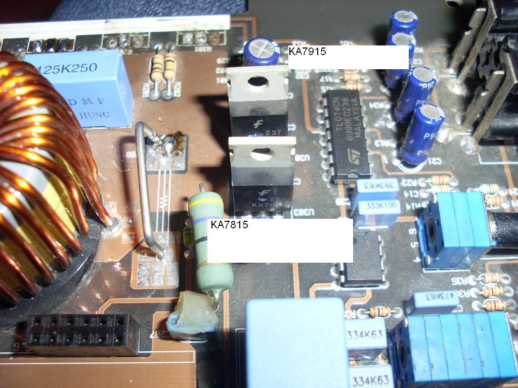

    Więc tak te układy to KA7815 i 7915.
    Boschmann PSX-D2 - potrzebna pomoc
    Ich umiejscowienie jest trochę inne, ale mogę powiedzieć że układ KA7915 zasila scalaka TL074CN. Mam nadzieje, że pomogłem.

    Ok dziękuje, widzę że masz ten wzmacniacz też rozebrany... masz możliwość jakiś pomiarów w nim??
    Dokładniej chodziło byś podczas pracy zmierzył napięcia zasilania TL074 dokładniej nóżkę 4(+) i 11(-), i napięcie na bramce IRF064N... przynajmniej ja mam takie tranzystory w moim PSX-D2
    Nie wiem co u mnie jest grane.... wpierw wmontowałem LM7812 i LM7912 i to samo czyli nic.... zastanawia mnie jedno. że gdy LM'y są wymontowane na nóżce IN mam potencjał względem masy wzmacniacza - ~75V (sterowanie wzmacniacza i stopni wejściowych jest zasilane z ujemnej szyny zasilania.... ale gdy je wmontuje jest równe zero. nic sie nie dzieje tak jak by ich nie było, tylko że jeszcze traci się to napięcie w miejscu pinu IN.....

  • #6 7962602
    TOMEEK85
    Pomiary mogę zrobić, ale dopiero jutro. Zmierzę dokładnie ile jest przed LM-ami, oraz tego IRF-a.
    Z moim wzmakiem nie jest do końca tak kolorowo. Przetwornica jest sprawna, gorzej ze sterowaniem MOS-fetów. U mnie są 2 płytki sterujące no i coś jest z nimi nie tak. Znalazłem sygnał PWM i bez nich jest ok sygnał bez zakłóceń, jednak gdy je włożę sygnał tak jakby zanikał. Nie wiem może jakieś zwarcie, tylko jest trochę problem bo tam są elementy SMD sporo pracy mnie czeka. Szkoda, że nie ma nigdzie do nich schematu zawsze było by łatwiej.

  • #9 7965926
    Misian@

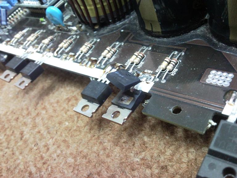

    No i lipa. Wczoraj wmontowałem tak na próbę jeden LM 7815 i nie miałem ujemnego 15 to dałem 7812... i chwile wzmacniacz pracował... o dziwo częstotliwość kluczowania IRF'ów to tylko 133kHz.... hmmm myślałem ze będzie dużo więcej...
    no ale... po chwili pracy wzmaka padły 2 mosy... irf640n i irf960... dziś wmontowałem obydwa na 15V i co?? dalej nic.... na obu na wejściu jest 5V a na wyjściu 0... hmmm nie wiem co się dzieje...
    a masa jak?? z mostka prostowniczego mierzyłeś czy względem obudowy LM'ów??
    U mnie jest płytka również z smd.... zastanawiam sie już nad usunięciem wzmacniacza i wstawieniu swojej końcówki na IRS2029....

  • #11 7969539
    Misian@
    Witam!
    Miałem zimny lut na mocowaniu płytki, który zasilał LM'y, ale mam kolejny problem, wzmacniacz działa. Częstotliwość jest zależna od napięcia zasilającego ~133 do 150kHz... co dziwne, bardzo wąskie jest "gardło" zasilania bo tylko od 11V do 14,9V
    Problem polega na tym że gdy napięcie zasilania spadnie poniżej 11V, wzmacniacz sie wyłącza, ale gdy go zresetujemy palą sie IRF'y na wyjściu wzmacniacza... Popatrz czy Ty też nie masz jakiś zimnych lotów, bądź na przejściach ścieżek przez laminat, też takie coś miałem niezwierające w przetwornicy...
    Zastanawiam się właśnie czy czasem lepiej do tej końcówki nie będzie wpakować irfp240/9240... dużo nie odbiegają parametrami od serii 640/9640

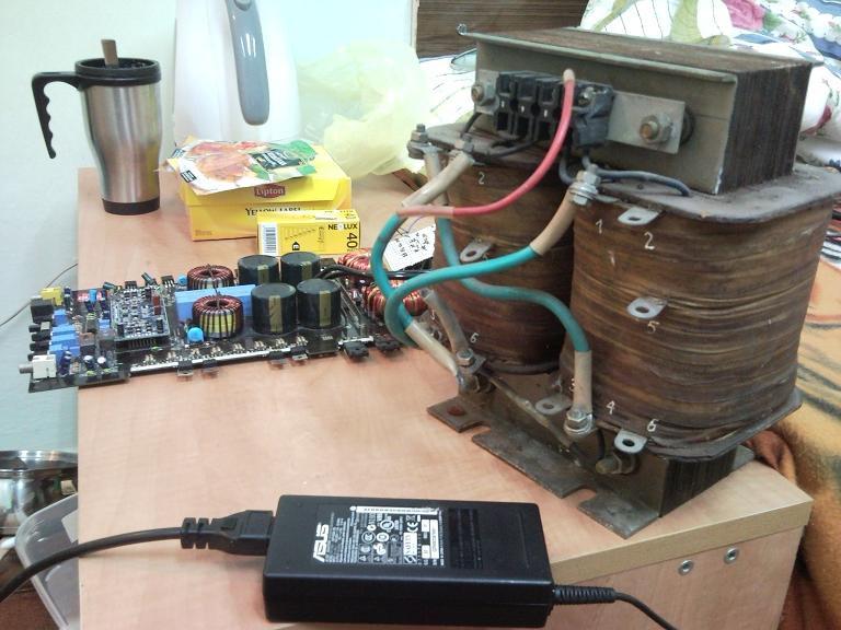

    A fotki?? Trafo 2,5kW -> 12A przy 220V
    Jest to moja podstawa do zasilacza 12V,200A
    Mam jeszcze większe o mocy 3,8kW :D:D ale już na 3 fazy hehe

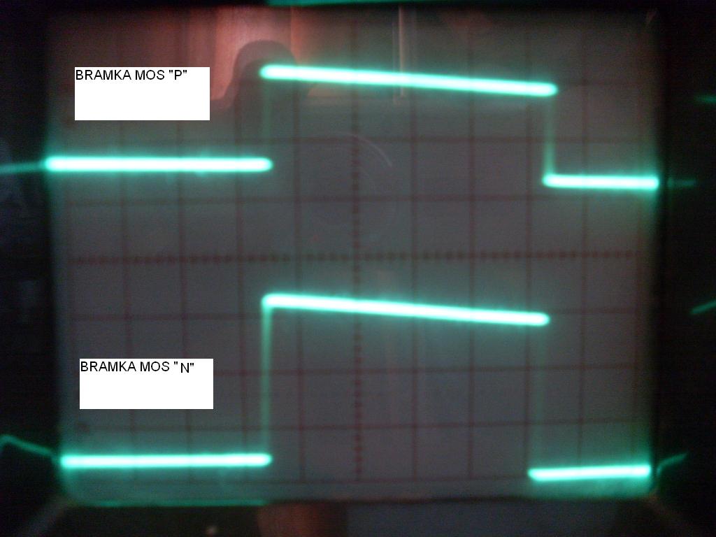

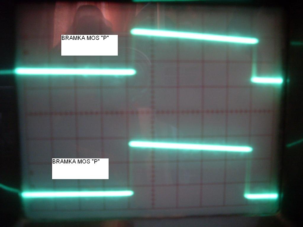

    TOMEEK85
    Dziś sie wziąłem za robotę. Sprawdziłem przebiegi na bramkach MOS-ów. Jak widać dla "N" przebieg ma większą wartość. Na pewno problem tkwi w sterowaniu czyli w tej małej płytce. Brak jakiegokolwiek opóźnienia w załączaniu MOS-fetów. Gdy podłącze tylko "P" wzmacniacz gra tylko zniekształcenia bardzo duże. Jednak jak podłącze wszystkie czyli "N" I "P" to przy włączeniu jest od razu zwarcie, ponieważ nie mogą być 2 MOS-ty włączone jednocześnie.
    Boschmann PSX-D2 - potrzebna pomoc Boschmann PSX-D2 - potrzebna pomoc

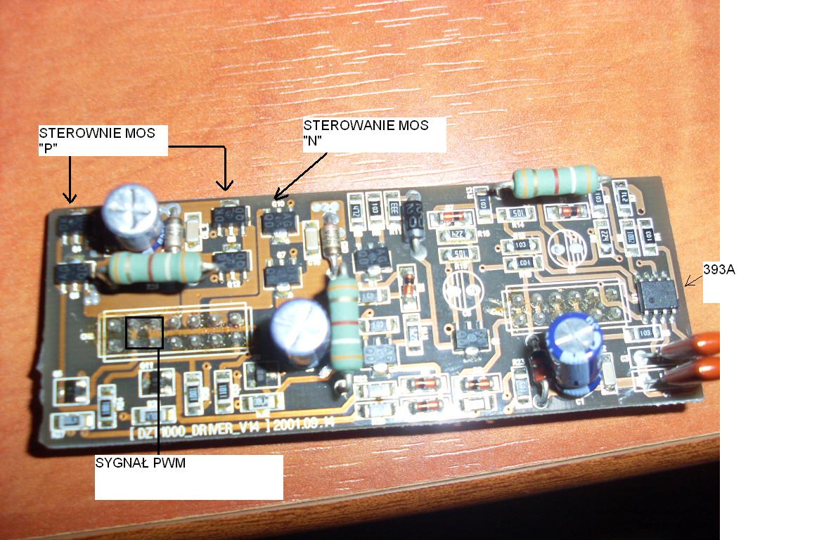

    Interesuje mnie ten układ SMD 393A. Być może na nim jest zrealizowane opóźnienie. No nie wiem,. Może jakiś pomysł???
    Może można by było zrobić od nowa układ sterujący??.
