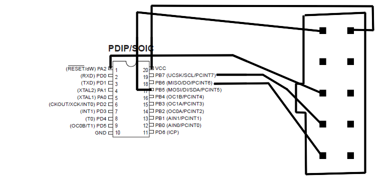

    Witam, zakupiłem sobie programator USB do procesorów i sprawdziłem sobie, że procesor na mojej płytce jest zgodny z programatorem, ale płytka posiada 6 pinów do programowania, a programator miał wyjście z kablem na 10 pinów - może mi ktoś powiedzieć który pin w którą dziurkę ma wchodzić ???

    Aaaa - no tutaj widać trochę mało profesjonalne wykonanie płytki, ale trudno ;D
    A mógłbyś dać jakiś schemat takiego procesora - bo ja nawet nie wiem gdzie jest na nim masa, a gdzie reset. Jak powinny być piny to kolega wyżej już dał schemat --- albo przerobione moje zdjęcie z podłączonym resetem.
    A reszta pinów jest tam gdzie powinna - żebym mógł podłączyć to tak jak tu: ???
    https://www.elektroda.pl/rtvforum/files-rtvforum/z_acze_isp_10_pin_1_5149.jpg
  • #8 7954248
    pingor
    Hmmm teraz jak zacząłem analizować te pin to tam tylko 3 są z procesorem połączone :o
    Więc będę chyba musiał od nowa poprowadzić całe połączenie.

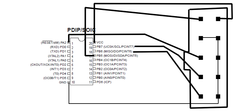

    Tak ma być jak na załączonym foto ??? - Nie wiem gdzie mają być GND ???

    rrytel
    GND z programatora trzeba połączyć z GND attiny.
    Dodałem to połączenie na rysunku.

    pingor
    Wielkie dzięki - w takim razie zrobię sobie takie połączenie :D
    Czy powinienem przechodzić przez jakieś kondensatory czy inne takie - czy mogę od razu pod nóżki procesora wpiąć kabelki do wtyczki ???
  • #11 7954834
    rrytel
    od razu dawaj sygnał na procesor.
