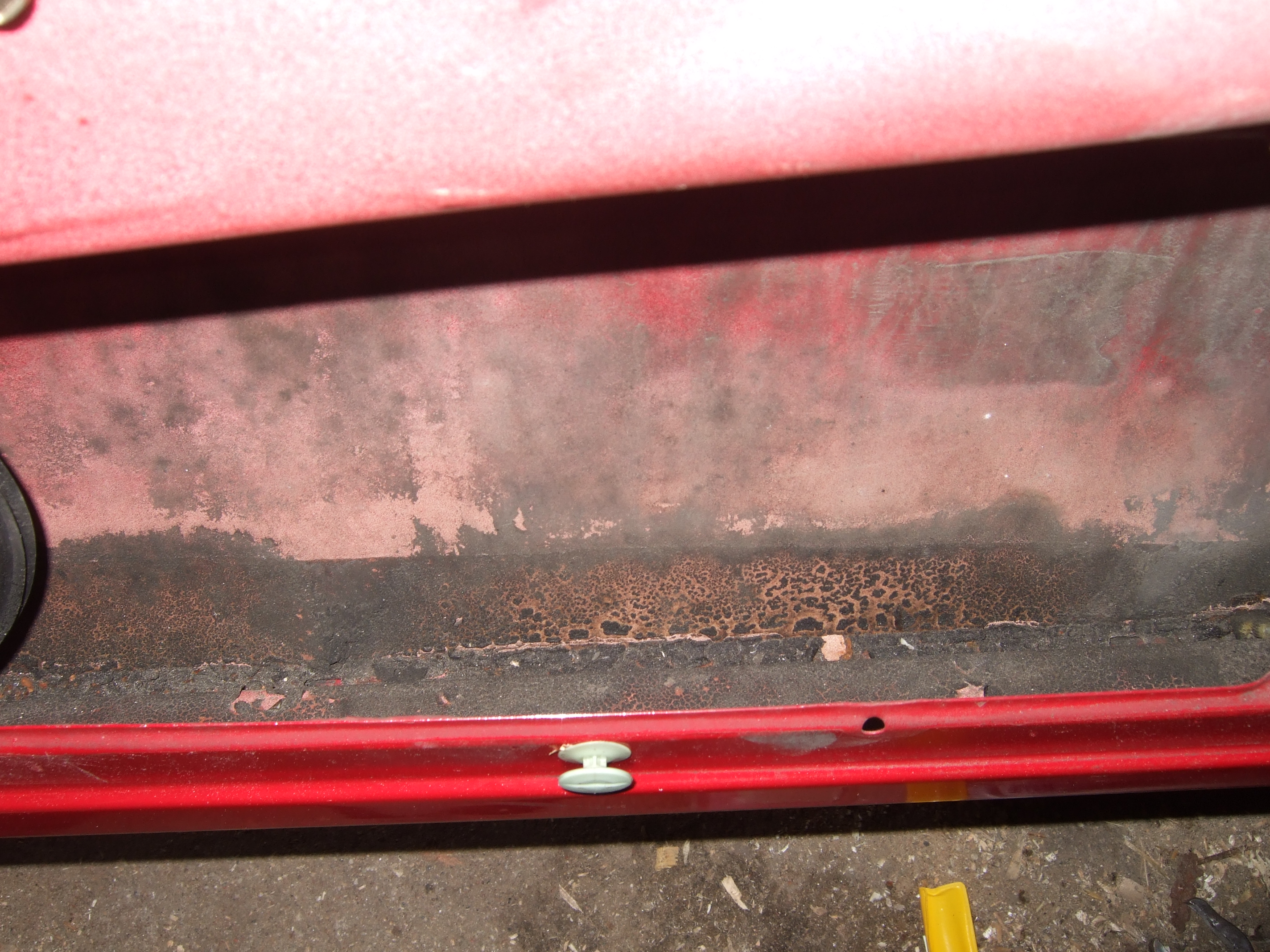

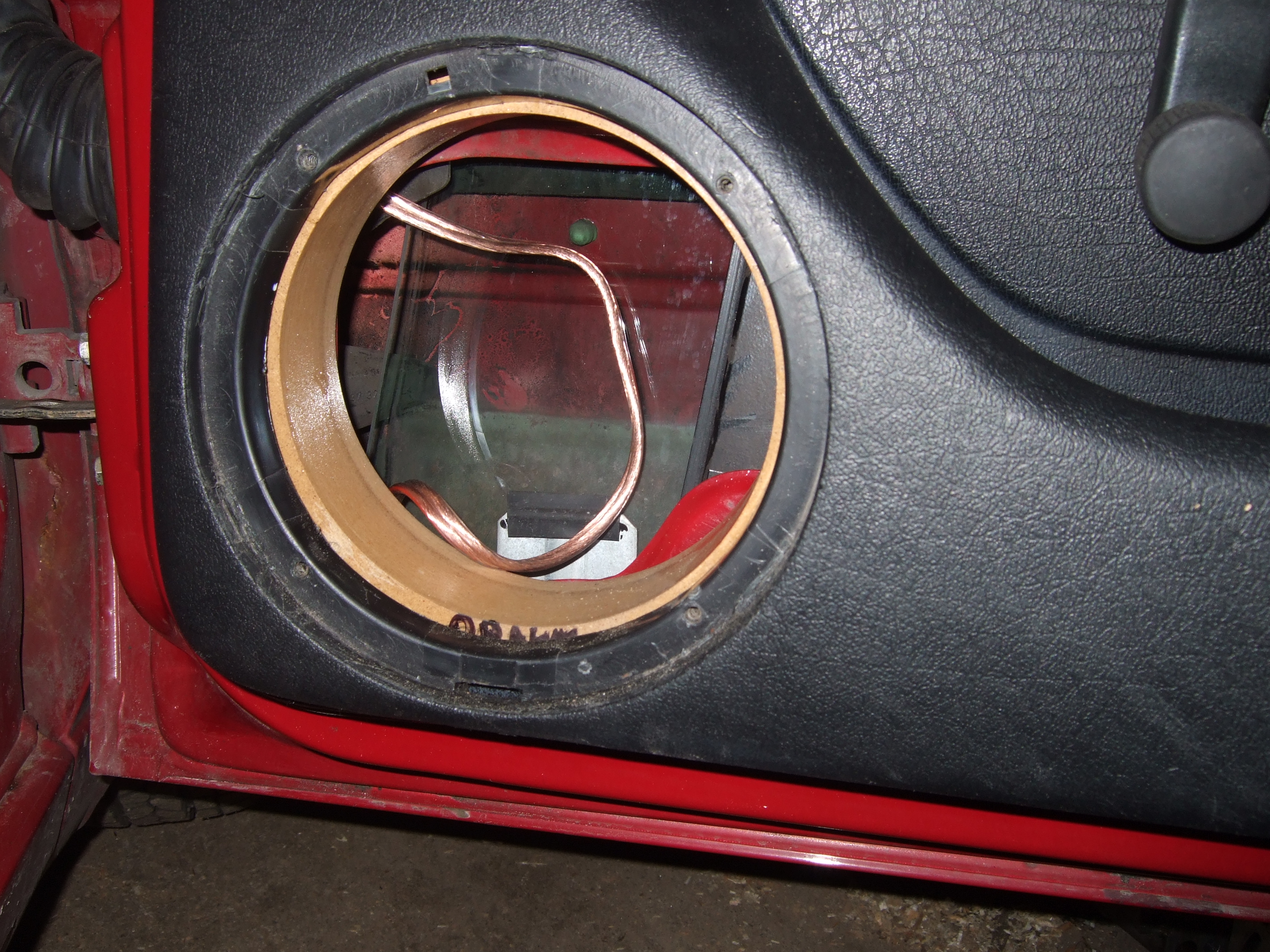

    1. Jest blacha dalej MDF i plastik z boczka. Mam wyciąć ten plastik czy głośniki mocować przez ten plastik do MDFa ??
    MDF - kilka pytań odnośnie.
    Dodam, że boczek nie dociska do blachy w kancie w obu drzwiach. Czyżby kołnież w MDFie za wysoki ?
    2.
    Jak daleko w głąb w górę mam wyłożyć matę ?
    3. Czy czymś zabezpieczyć otwory ściekowe w drzwiach ? Jakąś gumę rozsmarować, czy pozostawić wyczyszczone ?

    Witam. W tym wypadku przykręcając głośniki przez plastik poszycia uszczelniasz jednocześnie głośnik do MDF-a. Ja nie wycinałbym plastiku. Jest to zaleta bo boczek się usztywni. Oczywiście nie może być szpary pomiędzy plastikiem a tunelem MDF. Niedogodnością jest ponowny demontaż głośnika w celu naprawy np: mechanizmu opuszczania okna.

    Weź kawałek maty - najlepiej STP M1 i wytnij krąg o średnicy, krązka MDFu który masz pod plastikiem. Wycięty krąg maty przyklej na dystans między plastik a sam dystans. Po skręceniu całości mata uszczelni połączenie miedzy plastikiem a dystansem i wyciszy boczek przy okazji.
  • #9 7966349
    Clubber
    Tylko, że jak skręcę śruby to plastik przylega idealnie do MDFa, ale odstaje w kancie drzwi przy miejscu gdzie powinien się stykać z blachą ;/
    Tak jak pisałem wyżej. Więc nie wiem czy jest sens jeszcze dokładać "plasterek" maty na czoło kołnierza MDFu ;>
    Plastik w takim razie oczywiście zostawię <ok>
