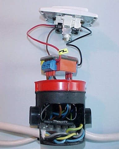

    Witam!
    Poszukuję informacji na temat sposobu podłączenia rolet. Mam do każdego włącznika poprowadzony z jednego miejsca osobny kabel 5x1,5, od włącznika do rolety kabel 3x1,5 lub 4x1,5. Chciałbym aby można było sterować każdą roletą osobno za pomocą włącznika (włączników jeszcze nie mama kupionych) i żeby była także możliwość zamknięcia wszystkich rolet za pomocą centralnego włącznika. Chciałbym też, aby przy lokalnym sterowaniu podczas otwierania/zamykania nie trzeba było cały czas trzymać włącznika - silnik powinien pracować po naciśnięciu włącznika aż do wyłączenia przez krańcówkę.
    Rozumiem, że trzeba będzie zastosować jakieś przekaźniki. Jakie rozwiązanie byłyby w tym przypadku najtańsze?

    Witam, jakiś czas temu miałem okazję łączyć podobny układ. Są do tego gotowe układy montowane w puszkę 60 mm , ale to prawie graniczy z cudem, jest tak ciasno. instalacja poprowadzona była przewodem 5x1,5mm pomiędzy roletami. Układ zezwalał na pracę poszczególnych rolet niezależnie jak również otwieranie bądź zamykanie rolet z punktu centralnego. Co do opcji z podtrzymaniem pracy rolety to można było wybrać rodzaj pracy poprzez zworkę na sterowniku montowanym w puszce również indywidualnie dla każdej rolety. Jak dobrze pamiętam to facet płacił chyba po stówce za sterownik, ale nie pytałem się go gdzie to kupował. Pozdrawiam.

    Wiem, że są takie sterowniki - tylko ta cena... Szukam jakiegoś tańszego rozwiązania, bo mam dużo rolet. Chciałem sterowanie centralne zamontować w późniejszym czasie, ale teraz muszę zdecydować jakie włączniki kupić. Muszą być chyba monostabilne, ale wtedy trzeba je trzymać aż do zamknięcia/otwarcia - co nie jest zbyt wygodne.

    Oczywiście montaż sterowników w puszkach pod przyciskiem klawiszowym wymaga pewnej wprawy, ale jeszcze bardziej informacji jak i w jakiej kolejności to robić i jak przygotować instalację. Polecam stronę poradnika , gdzie pokazano takie sterowniki do rolet i ich montaż.

    Sterowanie wszystkimi roletami z jednego przełącznika oraz sterowanie poszczególnymi roletami z przełączników umieszczonych przy każdej rolecie można bardzo łatwo zrealizować. Jest wiele sposobów. Pierwszy to użycie sterowników (cena około 129 zł za sztukę) lub użycie przekaźników (cena 7,5 zł za sztukę). Warunkiem tego drugiego sposobu jest przeprowadzenie dodatkowych przewodów z każdego przełącznika od poszczególnych rolet do punktu, w którym znajdować się będzie płytka drukowana z przekaźnikami. Wymagane przełączniki do sterowania rolet muszą zawierać blokadę mechaniczną, by nie można było wciskać dwóch klawiszy na raz. Najlepiej wówczas wykonać dodatkową rozdzielnię i tak umieścić przekaźniki oraz można wpasować w to diody, które będą sygnalizowały pracę poszczególnych rolet. Układzik można rozbudowywać o nowe elementy (zegarek, opóźnienie czasowe, itd.). Pomysł sprawdziłem i działa jak należy. W razie pytań zapraszam na priv
