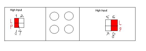

    Witam mam problem z podłączeniem dwóch kanałów do wzmacniacza a mianowicie w radiu nie mam wyjścia na wzmacniacz i podłączam bezpośrednio z wyjścia głośnikowego. Podłączam kable z jednego kanału radia do wejścia zaznaczonego na rysunku 1,2 a z drugiego jak podłącze pod 3,4 to przy pewnej głośności radio gaśnie tzn włącza się jakieś zabezpieczenie przed zwarciem zapewne. Wiec moje pytanie jak mam podłączyć drugi kanał żeby wszystko grało? Dodam że wzmacniacz jest 2 kanałowy. i nie wiem po co tyle tych wejść. Z góry dzięki. Pozdrawiam

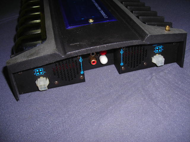

    Z rozpiski by wynikalo ze wzmacniacz jest 4 kanalowy, 2 pary chinczy chocby (chyba ze to co innego jest na rysunku).
    Wejscia hi input na ogol nie sa rozdzielone, typu 1den kanal jedno wejscie).
    Pod L podlaczasz lewy, pod P prawy, pytanie gdzie podlaczyc masy wyjscia glosnikow z radia.
    Mocno bys ulatwil sprawe podajac model wzmacniacza.

    No to jesli kostka jest taka sama, to masz 2x2kanaly czyli 4 ;)
    Czyli laczysz tylko w jednej kostce:
    L- R-
    L+ R+
    Lub odwrotnie kanaly L i R, bo tego akurat po opisie wzmacniacza nie widac
