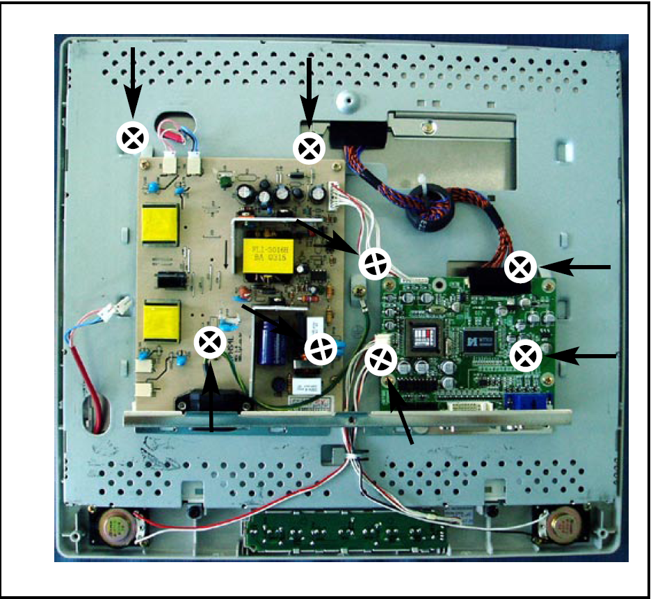

    Witam. Monitor ma inny typ zasilacza-inwertera, jak te prezentowane na Elektrodzie. Mam wysadzonych parę elementów SMD. Wygląda to jak 4562, lub coś w tym rodzaju i jak domyslam sie, patrząc na układ ścieżek, są to Mos-fety przy trafkach w inwerterze i prawdopodobnie kondensatorki...? Wszystkie elementy są smd.
    Nr monitora AA1117080348AS14200402
    W sumie będe miał jeszcze do czynienia z tymi monitorkami, gdyż większość zaczyna wykazywać objawy znane z forum, czyli kolorowe paski pionowe, lub okresowe właczanie sie i wyłączanie Backlight. Przydałby się jakis aktualny schemat, gdyż te prezentowne w necie nie odpowiadają temu z mojego monitora, przynajmiej zasilacz z inwerterem:| pozdrawiam _Strato
    OK, widzę żywe zainteresowanie tematem:D Uporałem się z tym inwerterem, ale mam jeszcze problem z okresowym załączaniem i wyłączaniem podświetlenia z tym, że jak sprawdziłem sygnał wyłaczający pochodzi z płyty z prockiem i układem MST9131, który dość mocno się grzeje. Założenie prowizorycznego radiatora nie wiele pomaga, więc problem jest z płytą Mainboard. Na razie pomysły mi się skończyły...

    Richi
    111708 mialy tylko jeden model zasilacza o taki:
    Belinea 101750 (111708) -przetwornica, gasnące podświetlenie
    i do tego posiadam serwisowke.

    Richi
    Musisz sprawdzic czy podswietlenie wylacza ci procssor czy tez inverter.
    Trzeba pomierzyc sterowanie invertera przez procek, gdyz moze to robic tak procesor jak tez wylaczac sie sam inverter z powodu slabych lamp.
    Schemat wysle jak bede w domu.

    strato
    nie miałem wcześniej czasu by się tym zająć ale dzięki Richi za schemat -bardzo pomógł, choć wiem tyle co już wcześniej wiedziałem tzn.zanika sygnał na nodze 15 WT61P4L44(PB2FDI)- onBacklite z 4,64v do zera , oraz za oporem R65 -3,84V do zera....z ciekawości posprawdzałem inne sygnały wychodzące z w/w układu i tak pin 14 PB3FDO(onPanel) też spada z 4,64V do zera..ze zdziwieniem stwierdziłem ze moment wyłączenia Baclite wiąże sie przerwaniem pracy oscylatora Y1-12MHz czyli z zanikaniem sygnału zegara HCLK...wywnioskowałem zatem że układ przestaje pracować być może zanika któreś napięcie VDD3,3V lub Vdd5V,ale niestety napięcia sa i to w wymaganych wartościach... nie chciałbym wysnuć prostego i pochopnego wniosku że np.uszkodzony jest sam oscylator...i teraz pytanie -nie znalazłem żadnego sygnału zwrotnego z Inwertera do płyty Main PCB który mógłby sugerować występowanie uszkodznia w samym inwerterze bądz świetlówkach czyli uszkodzona jest Main PCB...czy jest możliwa do zdobycia no i za jaką cenę?
    ps.szukałem jakiejs noty aplikacyjnej WT61P4L44 by stwierdzić czy coś pominąłem ale bez powodzenia...pozdrawiam _Strato
    z ostatniej chwili-zanika również napiecieVDD na LVDS wychodzące z SI3863DV-układ jest sprawny blokuje go sygnał onPANEL wchodzący na jego 5 nogę ON no i..koło się zamyka do WT61...-dodam że są to max 1sek gaśnięcia ekranu po czym wszystko jest ok-jest to bardzo uciążliwe i czasochłonne uszkodzenie ponieważ trzeba czekać cierpliwie aż się coś zmieni często dość długo-nie ma żadnej prawidłowośći w tym wyłączaniu...

    Sygnalu zwrotnego z invertera nie ma.
    Wymienic sam oscylator i elementy w okol niego mozesz, ale z doswiadczenia wiem ze na 100 tych uszkodzen 99 to niestety MCU (przegrzany).
    Niektore (pozniejsze modele) mialy dodatkowo na MCU doklejony radiator, jednak pomagalo to jak umarlemu kadzidlo.
    Szukaj takiej PCB do modleu 111708 i 111709, byly to te same modele, lub cos podobnego z Hansola 17". Z modelu 111902 nie bedzie pasowalo choc tez Hansol.
    Niestety ja juz do tego nie mam zadnego dostepu wiec nie pomoge, jednak widze ze sporo ich schodzi w ebay za mala kase.

    strato
    Tak Richi masz rację jak wcześniej wspominałem MCU sie grzeje na tyle mocno że palcem go dotknąć nie można-jest bardzo gorący Myślę że gdyby była możliwośc wymiany samego MCU to można by się z tym coś jeszcze zrobić ale jak wcześniej wspomniałem "nie ma" tego układu na rynku....OK poszukam takiej PCB ale to jest dla firmy w której pracuję i jak sądzę nikt sie nie będzie bawił w ściąganie z Ebaya tylko pójdzie oraz wszystkie kolejne monitory Belinea z podobnym objawem ...na złom.
    Myślę że w tym układzie temat można zamknąc choć przyznam że szkoda "takiego uszkodzenia " gdzie podstawowe rzeczy które zawsze się psują ,czyli Combo i świetlówki no i matryca są ok-dzięki Richi za współpracę i pozdrawiam _Strato
