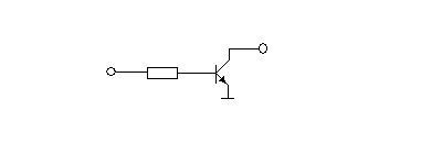

    W jaki sposób przy pomocy ATMega16L zbadać wystapienie napięcia 12V-14V?
    Pierwszy do głowy przychodzi mi rezystor i tranzystor
    [ATmega16] Badanie stanu wejścia 12V
    ale czy to dobre i poprawne rozwiązanie?
    (przepraszam za jakość ale nie mam narzędzia graficznego - lewa 12-14V, prawa PORT)
    I czy jest może jakiś driver, który zastąpi mi 4 takie układy?

    Witam, najprościej zrobić dzielnik napięcia na rezystorach, a najbezpieczniej wstawić transoptor, możesz wstawić dwa podwójne transoptory np. LTV827. Pozdrawiam Janek

    Dzielnik napięcia 220kOhm/100kOhm.
  • #4 7955558
    tmf
    Interesuje cie zbadanie czy jest dokładnie 12-14V, czy satysfakcjonuje cię sprawdzenie czy jest >2V lub 0? Jeśli to drugie to wystarczy szeregowy rezystor. Jeśli interesuje cię sprawdzenie czy jest dokładnie 12-14V to rezystor polaryzujący i szeregowo zenerka na napięcie ok. 2V niższe niż badane. Jeśli punkt odcięcia musi być bardzo precyzyjny to wykorzystać wbudowany komparator lub ADC (wolne rozwiązanie). Dzielnik rezystorowy się nie sprawdzi ze względu na to, że próg przełączenia pinu IO jest niemożliwy do precyzyjnego określenia, występuje histereza, obszar niedozwolony i asymetria przełączenia.

    Tak, instalacja samochodowa. Myślałem o dzielniku, ale czy dla układu procesora zasilanego 3,3V dzielnik dobrany dla max napięcia ładowania (14,5V?) przy wyłączonym silniku i napięciu 12V da jeszcze logiczną jednynkę? Czy Uwy nie spanie poniżej poziomu logicznej 1?
    Układ procesora podłączony jest zamiast układu który posiadał:
    - zasilanie +aku
    - masę -aku
    - linię od stacyjki +aku
    - linię od włącznika świateł +aku
    Zależy mi na zbadaniu stanu 2 ostatnich linii, czyli pojawieniu się tam napięcia, przy czym zapewne będzie to 12-14,5V.

    Więc jeśli tylko chcesz sprawdzić czy pojawiło się napięcie to daj szeregowy rezystor i po sprawie. Rezystor rzędu 20kOm będzie ok. Jeśli zdecydujesz się na dzielnik (IMHO niepotrzebny) to musisz dobrać wartości rezystorów tak, żeby w najgorszym wypadku dawał logiczną jedynkę, czyli dla 12V na wyjściu ok. 4-5V. Nie musisz przejmować się wyższym napięciem - zostanie obcięte przez diody zabezpieczające procesora. Oczywiście napięcie wejściowe przy którym odczytasz 0 będzie trudne do przewidzenia - zależne m.in. od temperatury.

    koledze jest potrzebny konwerter poziomów bo tak to zrozumiałem. Dzielnik będzię podążał za zmianą napięcia jak spojżysz w notę od np. bufora 74LVHC08 i porównasz z tym co wyjdzie ci z obliczeń będziesz wiedział czy kares napięć pokrywa się z dopuszczalnym dla logiki 3,3V. Bufor może być w tym przypadku bardzo wygodny choć układ z tranzystorem także ale pamiętac należy o odwróceniu stanów logicznych. Dzielniki nigdy mi jakoś nie leżały.
