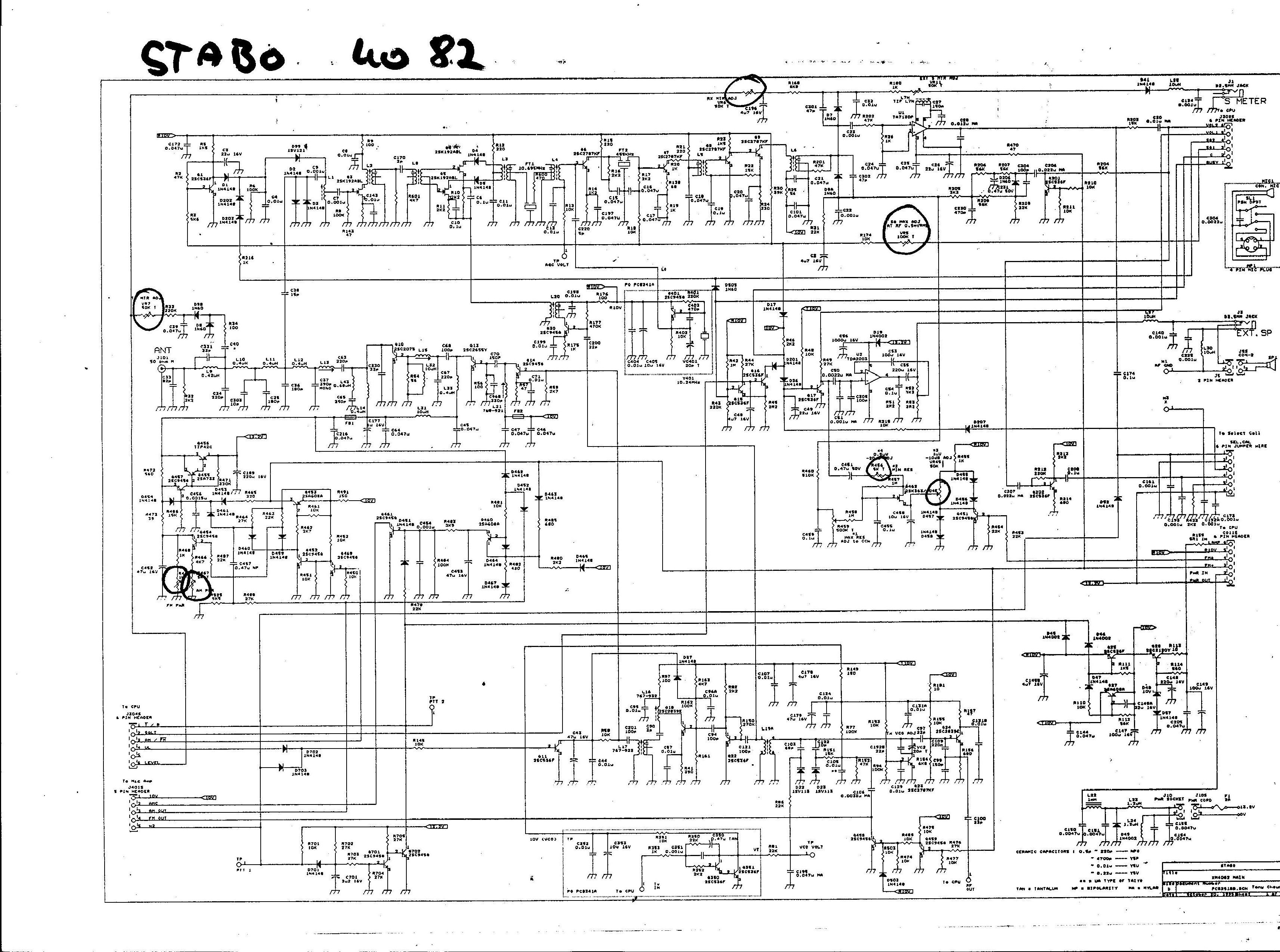

    Radyjko jak w temacie po przestrojeniu oraz dołożeniu diód D315 i D314 (zgodnie z opisem przestrojenia na elektrodzie) uzyskałem 80 kanałów AM/FM. Problem polega na tym że nie ma modulacji am. Jakby mikrofon był uszkodzony-natomiast po przełączeniu na fm wszystko działa jak należy. Jesli ktoś dysponuje schematem również może być przydatny .Prosze o pomoc w usunięciu tej usterki.

    Koniecznie sprawdź napięcia na Q456 (emiterze) w emisji AM.
    Powinno być około +7V do +9V.
    Ogólnie warto sprawdzić cały modulator na Q455, Q456 i Q457 .
    Tu masz schemat.

    columbo294
