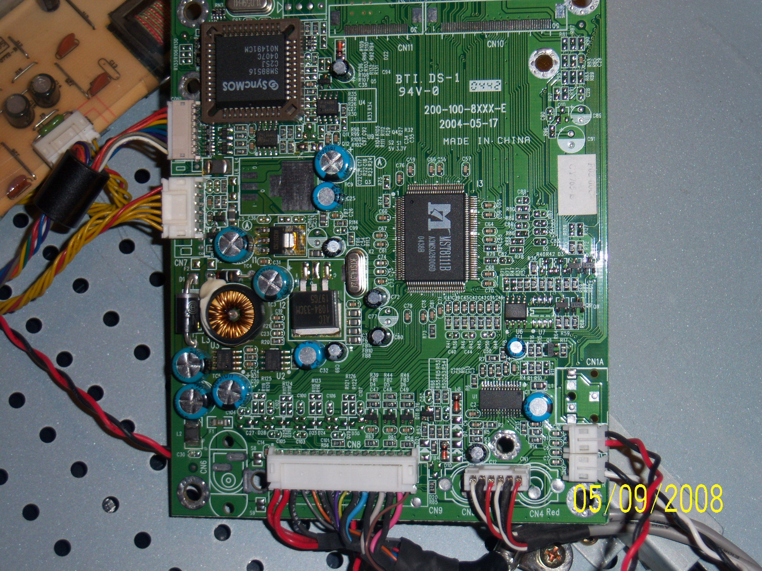

    Witam monitor jak w temacie po włączeniu działa tylko podświetlenie matrycy i nie reaguje na klawiaturę lokalną. Tutaj jest zdjęcie płyty elektroniki https://obrazki.elektroda.pl/11_1220875323.jpg i co zauważyłem to na pamięć przy procesorze idzie 9v no to chyba raczej za dużo, tylko że stabilizatory działają poprawnie dają 5V i 3,3V, a zasilanie na pamięć idzie z tranzystorów mos-fet U2 i U3 i pamięć mocno się nagrzewa. Przypuszczam że pamięć jak i procesor mogą być uszkodzone. Proszę o jakieś sugestie co z nim dalej robić czy szukać może elektroniki i z tą już nie walczyć.

    Tak jest. Miałem taki ostatnio, w przetwornicy jest scalak SMD AIC numeru nie pamiętam, ale jak on padnie pojawia się cos około 12 V i wtedy leci procek i pamięć. Miałem dokładnie taką sytuację, po wymianie AIC napięcia prawidłowe i moniek martwy.
