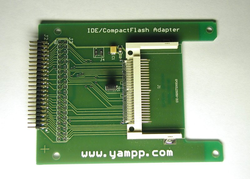

    W załączniku ide2cf.pdf interfejs IDE do komputera PC (schemat, wzór płytki - dwustronna, montaż)
    W załączniku compact flash cf mikrokontroler.zip interfejs w celu komunikacji i zapisu programu dla mikrokontrolera. Źródła i opisy (angielski) w środku.

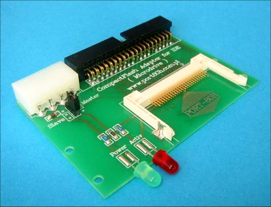

    Adapter IDE to CompactFlash
    Złącze: IDE
    Ilość pinów: 40 pin
    Raster 100-mils
    Podstawka: CompactFlash
    Adapter umożliwia :
    Odczyt i zapis kart pamięci i dysków twardych (IBM Microdrive) standardu Compact Flash typu I jak i II przez kontroler IDE komputera
    Adapter posiada :
    - Diodę LED (zieloną) POWER sygnalizującą zasilanie karty
    - Diodę LED (czerwona) ACTIV sygnalizującą pracę dysku
    - Jumper Master (Single) / Slave
    - Złącze IDE 40 pin
    - Złącze zasilania ( Duże )
    - Podstawkę CompactFlash

    Poniżej dwa przykłady adapterów.

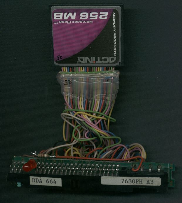

    mi sie dzisiaj nudzilo, i zrobilem zlacze CF.
    Ze zwyklej skretki, wziolem druciki, poiolem je na takie 1,5cm, powkladalem do karty CF,ladnie ustawilem zeby sie nie stykaly ze soba, nadzialem na to od gury folie (taka spozywcza do pakowania) i nadzialem od góry POXLINE dalem, zostawiajac troszke na dolutowanie tasmy, po 2h sciagnolem, przyciolem na rowno druciki, i gotowe :)

    Ja musiałem szybko to zmontować gdyż kartę pożyczyłem dla testów więc też zmontowałem z drucików i zalałem silikonem. Złącze IDE na płytce odcięte piłką do metalu od szrotu PC (pośpiech).
    Interfejs widoczny na zdjęciu.
    Wdług relacji kolegi interfejs ten działa szybciej niż jego czytnik na USB.
    Intrfejs działą bezproblemowo z współczesnymi komputerami........
    Jednak jeżeli ktoś chce zastosować jako dysk do zabytkowego komptera z dyskiem podłączanym do kontrolera IDE na ISA (będącego przedłużeniem tej magistrali.....) to czeka go niespodzianka.
