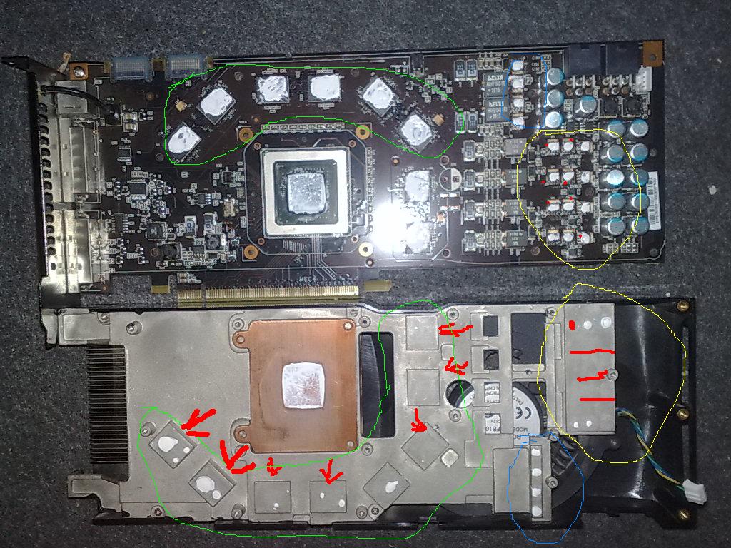

    Witam, zaczynam od początku. Kupiłem kartę Asus 9800GTX+ za śmieszne pieniądze w stanie niesprawdzonym. Mineło kilka dni, karta przyszła. Pierwsze włączenie - na ekranie same artefakty, po załadowaniu konta w windowsie reset. Wyczytałem, że to może być wina pamięci. Zdjąłem chłodzenie - tam sporo kurzu, pasta z GPU gdzieś na bokach, stwardniała, na pamięciach jakaś taka materiałowa, zakurzona. Coś mnie podkusiło, żeby włączyć kartę bez chłodzenia. O dziwo karta wyświetlała bez artefaktów, lecz przez kilka sek. gdyż grzała się poprostu. Kupiłem paste termoprzewodzącą ( Spire-420 ), przesmarowałem wszystkie elementy na których była ta materiałowa pasta. Wszystko pięknie. Odpaliłem 3D Mark 06 - po minucie artefkaty na całym ekranie. Podkręciłem chłodzenie na 100 %, 3D mark przeszedł cały, lecz z hałasem nie do wytrzymania. Dalej nie będe opisywał co się z nią dzieje. Moim zdaniem przyczyna leży w chłodzeniu. Ta materiałowa miała jakąś grubość co sprawiało, że sekcje zasilania i pamięci miały styk z radiatorem. Po wymianie na paste niektóre elementy nie mają styku, co zamieszczam na obrazku. Na czerwono zaznaczono miejsca i elementy, które powiny się stykać z radiatorem, a nie mają styku.
    Moje pytania:
    1. Czy moja diagnoza jest dobra :D??
    2. Jeśli na pytanie pierwsze odpowiedź brzmi tak to: Czy można dostać właśnie taką materiałową paste, która miałaby pewną grubość i zapewniałaby styk?
    3. Jeśli nie ma takiej pasty to proszę o jakieś sugestie jak rozwiązać problem.
    Pozdrawiam i proszę o pomoc.

    jeśli przy dobrym chłodzeniu karta chodzi ok to jeśli zastosujesz takowe wszystko będzie ok. Sprawdź czy karta ma oryginalne taktowania GPU i pamięci ponieważ ktoś mógł je pozmieniać bezpośrednio w biosie karty.
    Ewidentnie brak kontaktu kości pamięci z radiatorem. Karta pewnie była ostro kręcona więc nie wiadomo ile pociągnie więc lepiej jej i ty nie kręć.
    Zastosuj się do wskazania kolegi z posta wyżej. Ewentualnie zmień całe chłodzenie na coś cichego i wydajnego.

    Aha czyli to co ja nazywam "materiałową pastą" to poprostu thermopady. Czyli te termopady powinny rozwiązać sprawe. Zaraz sprawdze czy taktowania nie są zawyżone. A jeszcze mam pytanie czy usunąć tą paste, którą nałożyłem, czy przesmarować te termopady z jednej i z drugiej strony?
    P.S Sprawdzałem temperature w spoczynku wynosiła 55 stopni.

    Termopady to wyjątkowo parszywa sprawa, po czasie lubią sobie "oklapnąć" i nie ma styku, ja w takich sytuacjach biorę 5-cio groszówki i zeszlifowuje je z 2 strona na gładko i wsadzam między pamięci a radiator.

    Usuń dokładnie tą pastę silikonową przed założeniem termopadów .Na GPU też usuń ta pastę, posmaruj procesor GPU lepiej oddająca ciepło pastą z domieszką srebra.

    Dobre termopady nie "oklapna".
    Sa do takich wlasnie zastosowan stworzone.
    Mozesz tez we wlasnym zakresie zrobic podkladki termiczne.
    Wystarczy wyciac z np. gazy czy chusteczki chigienicznej kwadraciki wielkosci kosci pamieci i ulozyc je na grubosc 2 mm.
    Nasaczyc je pasta termoprzewodzaca i zalozyc na pamieci i sekcje zasilania karty.
    Pasta ma byc taka zwykla biala nie przewodzaca pradu.
    Robilem tak na szybcika z gtx 260 i wszystko dziala.
    Z tymi pieniazkami to bym uwazal...
    Wystarczy, ze beda za grube i gpu nie bedzie odpowiednio mocno dolegac lub moze peknac kosc pamieci od zbyt mocnego docisku.
    Jak beda za cienkie to znowu moga sie wysunac i bedzie problem (zwarcie).
    Oczywiscie zrobisz jak chcesz.

    Kość na pewno nie pęknie. Grubość należy oczywiście dobrać doświadczalnie, aby było idealnie na styk. Np. w mojej 7950GX2 wstawiałem paski taśmy aluminiowej, uprzednio rozklepanej młotkiem na odpowiednią grubość i wyszlifowanej na gładko.
