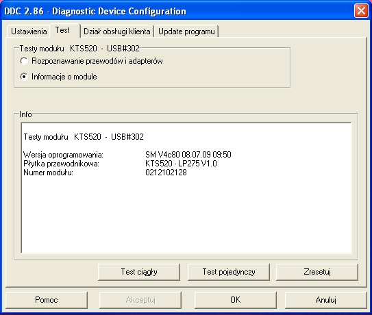

    Mam następujący problem:
    posiadam esi tronic 2008 i kts 540. w panelu sterowania skonfigurowałam połączenie w DDC. Jednak po kliknięciu w esi tronic na KTS nic sie nie dzieje - DLACZEGO?
    Dodam, ze po połączeniu z ktsem (czy kablem czy przez bluetooth) żółta dioda miga.
    Czy ktoś może mógłby mi pomóc? Na pewno pomocne by były screeny z konfiguracji DDC(moze cos zle zrobiłam?) lub info czy esi tronic 2008 łączy się z kts 540?
    Naprawdę bym była wdzięczna za pomoc, bo siedzę już nad tym kilka dni :(
    Nie mam tez tej ikony bosch bluetooth na pasku zadań - czy to trzeba zainstalować oddzielnie?

    Moim skromnym zdaniem Twój problem nie polega na połączeniu z KTS'em, ponieważ ESI działa niezależnie (bez niego). Ja miałem taki problem ostanio jak wygasła licencja. Co prawda po wygaśnięciu ESI się uruchamiał jeszcze kilka razy, ale poźniej przestał i sytuacja była podobna do tej, którą opisujesz. Ja po prostu odinstalowałem cały program i zainstalowałem go na nowo. Działa.

    Opis sytuacji:
    1. Podłączam: Notebook<---(USB)--->KTS520<-(PinSaver)->UBox01<---Gniazdo w aucie (OBD).
    2. Przekręcam zapłon.
    3. Moduł wydaje charakterystyczne 'tyk tyk tyk..' (tak jak zawsze).
    4. Zaznaczam "diagnostyka sterowników" -> F12
    5. Komunikat: "Proszę zapewnić źródło zasilania..."
    6. Wciskam F4, potwierdzając, że wszystko jest zapewnione.
    7. Pojawia się ekran z punktu 5. i tak w kółko (5->6->7)
    Zauważyłem, że w module wyrobione jest gniazdo to którego podłączany jest kabel USB (po podłączeniu system operacyjny rozpoznawał urządzenie), jednak kupiłem nowy kabel USB, który uniemożliwia poruszanie końcówki. Także ta 'przedłużka' (PinSaver) wydała mi się lekko wyrobiona, zastąpiłem ją nową. Problem nie zniknął. Zamiast kabla UBox01 podłączałem kabel na 'te piny?', gdzie ręcznie wybiera się pod dany samochód połączenie (schemat w ESI). Dalej to samo.
    W pewnym momencie pomyślałem, że może gniazdo w samochodzie jest uszkodzone (VW T4 2000r) i podłączyłem cały sprzęt do VW Sharan, jednak efekt był ten sam.
    Uruchomiłem DeviceControl w celu przetestowania kabla, program wykazuje, że połączenie jest prawidłowe.
    Proszę o sugestie, odpowiedzi.
