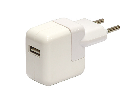

    posiadam ładowarkę do ipoda - od kolegi który zgubił ipoda
    ładowarka ipod czy ładuje także inne urzadzenia?
    podłączyłem ja do omni i nie ładuje tylko uruchamia się tryb USB
    podłączyłem do k800 tez nie ładuje tylko tryb USB
    mam pytanie czy ta ładowarka jest tylko do ipoda czy jest uszkodzona bo chyba w ipodzie są odwrócone piny jak tak to jak to rozłożyć i zamienić?
    proszę posiadaczy i poda o sprawdzenie tej sytuacji
    serdecznie pozdrawiam i proszę o pomoc

    Większość telefonów nie ma ładowania przez USB. Jest osobne gniazdo do ładowania. Z tego co widać to jest zwykły zasilacz USB to powinien ładować wszystkie urządzenia, które się ładują przez USB.

    Z tego co słyszałem w niektórych urządzeniach aby włączyć ładowanie przez USB,to trzeba mieć ładowarkę ze zwartymi chyba D- i D+ w ładowarce.
