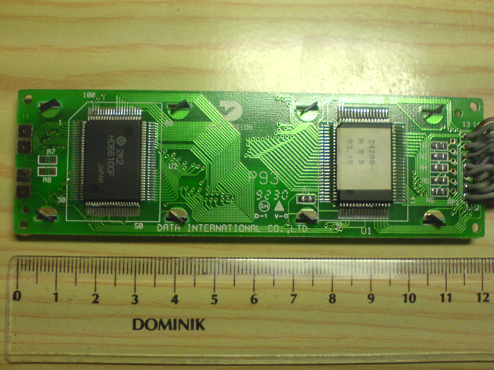

    Z racji zapotrzebowania na woltomierz i amperomierz do zasilacza, postanowiłem zrobić je na Atmega8. Napisałem "beta" program podłączyłem na płytce stykowej i nie działa. Odkryłem że wina leży w wyświetlaczu.
    Jest to wyświetlacz "z szuflady" wciągnięty z czegoś dawno temu. jest to wyświetlacz produkcji Data Vision o symbolu 24200-NRB. Podłączając go zerkałem na datasheeta ( http://www.aeontekasia.com/pdf/DV-24200.pdf ). W programie został on następująco skonfigurowany:
    Config Lcd = 24 * 2
    Config Lcdpin = Pin , Db7 = Portd.5 , Db6 = Portd.4 , Db5 = Portd.3 , Db4 = Portd.2 , E = Portd.1 , Rs = Portd.0
    Cls
    Cursor Off
    No i po podłączeniu na wyświetlaczu nie pojawia się nic. Następnie podłączyłem tylko do zasilania GND na pin 1 i +5V na pin 2 i znowu nic. żaden kursor się nie pojawił żadnych znaków życia. Może coś źle podłączam ? Czy wyświetlacz zacznie działać dopiero jak będzie jakiś "porządny" program ?

    A jak podłączyłeś pin 3 wyświetlacza od kontrastu?
    Zastosuj PR 4,7K lub 10K podłączenia pinu 3 wyświetlacza, inaczej nic nie ruszy.
    Przed instrukcja CLS daj waitms 100 dlatego że te wyświetlacze mają dłuższy czas inicjalizacji.

    Sterownik KS-0066U podobno nieco się różni od HD44780. Zajrzyj do tego tematu.

    ->sterownik to HD66100F
    alien_audio:
    ->im większa różnica napięcia pomiędzy Vss pin 2 a Vee pin 3 tym kontrast większy ? Ani 10k ani 4,7k ani dzielnik z nich zbudowany nic nie dają
    No i co tak naprawdę powinno ukazać się moim oczom po podłączeniu tylko zasilania bez procka ?
    ps. zdjęcie wyświetlacza
    W linku który podałeś wyraźnie jest napisane "KS-0066U or Equivalent". Może więc zmień linka, skoro jest nieprawidłowy.
  • #6 7957977
    dreslak
    Być może mam złe kontakty z wujkiem google ale innej noty katalogowej nie mogę znaleźć. Powyżej wrzuciłem zdjęcie wyświetlacza. No i nadal pozostaje pytanie: co tak naprawdę powinno ukazać się moim oczom po podłączeniu tylko zasilania bez procka ?

    landy13 dzięki za note lecz jest to tylko nota aplikacyjna sterownika. Czy powinno coś się wyświetlić po podłączeniu tylko zasilania i kontrastu ?

    problem rozwiązany. Źle zaciśnięty wtyk IDC
