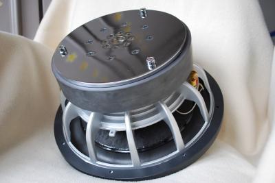

    Byłem strasznie ciekawy tego okazu i walczyłem do końca ze sobą czy wydać na niego kasę czy nie.
    Okazuje się że dobrze zrobiłem gdyż testy były nader ciekawe.
    Producent podaje:
    12 cali
    2 x 450 RMS
    2 x 63mm cewka 4ohm
    Magnez 200 uncji
    Moje oczekiwania były dużo niższe ale nie miałem racji.
    Podpinałem go pod 1k76D gdzie najpierw dostał 500RMS przez kilkanaście godzin a potem w dwóch konfiguracjach obudowy po jakieś 800-900 RMS (2ohm)
    1.
    30L closed - super szybki (miałem BSW II 124 co prawda w BR ale powiedziałbym że reakcja na beat podobna). Wkręty często luzowały się więc kupiłem dłuższe i było lepiej. Ta konfiguracja na prawdę mi się podobała i mocno szkodziła tapicerce.
    2.
    48L BR fi 10cm - strojenie około 45hz. Dopiero tu pokazał pazury mocowe chociaż o jakiejś rewelacyjnej jakości nie można było za bardzo mówić mówić. Zadowalająca była jednak nadal jego szybkość. Schodził dużo niżej niż w closed oczywiście ale pomimo to nie przeciągał zbytnio nawet w Trance. Hip Hopu nie słucham i nie miałem czasu poeksperymentować z innymi objętościami skrzyni i br ale za te śmieszne około 300zł nie ma szans znaleźć maszynki do takiej mocnej roboty.
    Yakuza 30 nie ma startu chociaż ostatecznie po tych kilku moich testach to i tak nie jest głośnik w którym można się zakochać. Następny klient jaki się szykuje to mam nadzieję stajnia RE.

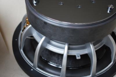

    Jakieś fotki twojej sztuki? Doszły mnie słuchy ( sam miałem 2 sztuki ), że każdy jest minimalnie inny. Chodzi o aspekty wizualne. Sprawdź ile twoje sztuki są w stanie przyjąć watów. Moje po 750 rmsu brały na klate.

    Ja mam 1 sztukę i 800 rmsu bez problemu przez dobre kilka utworów przyjmowała bez zbytniego grzania.
    Nie wiem czy się różnią wizualnie ale mój jest identyczny jak ten na zdjęciach.
    Cudowny to może głośnik jakościowo nie jest ale nie do tego został stworzony.
    Za tę cenę nie ma póki co nic raczej.
