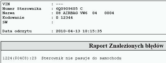

    Witam.Passat B5FL zapaliła się kontrolka poduszki.Kod błędu to 1224 (s04c8) czyli sterownik nie pasuje do samochodu.Czy ktoś spotkał się z taką usterką.Klient mówi,że kontrolka zapaliła się nagle,że nic nie było grzebane,auto nie było u mechanika.Kasowanie błędu nie pomaga.Czy ktoś może mnie naprowadzić co to może być??

    Może spadek napięcia lub umarł sensor, trzeba sprawdzić.

    Kontrolka "wskoczyła" w czasie jazdy także spadek napięcia raczej trzeba wykluczyć.A może jakaś podpowiedź jak sprawdzić ten sensor.Czy tylko podstawienie drugiego wchodzi w grę??

    A może byśmy się dowiedzieli podstawowych rzeczy:
    -jaki to sterownik
    -jakie kodowanie
    -ilość poduszek ( z piro czy bez)
    -rocznik samochodu
    I najważniejsze, czym się łaczyłeś ze sterownikiem (próbowałeś skasować błąd)

    A więc tak rocznik Passata to 2001 niestety na tą chwile nie wiem ile ma poduszek bo nie mam auta na warsztacie.
    Błędy oczywiście odczytywałem i kasowałem(vag-com oraz VCP+K),jednak po ponownym wyłączeniu i włączeniu zapłonu błąd nadal wskakuje.
    Dane sterownika na zdjęciu poniżej:
