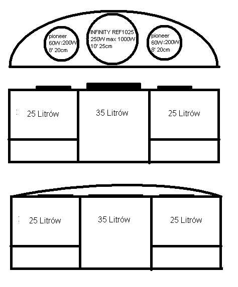

Zabudowa Trabant sedan. Czy to zadziała?
harnas_ns 14 Kwi 2010 15:23 1688 9
  • #1 7960208
    harnas_ns
    Witam , jestem w trakcie gruntownego remontu trabanta 1.1 (sedan) planuje zrobić zabudowę na tylnej półce składającą się z 3 sztuk głośników . Centralnie umieszczony ma być Infinity REF 1025 10' ,a po bokach 2 sztuki Pioneer TS-A2003i 8' . Całość zasilana wzmacniaczem magnat classic 360 . Mam pytanie czy po zrobieniu półki i wmontowaniu tam tych głośników będę musiał zrobić od spodu półki skrzynie ? Zastanawiałem się aby do każdego głośnika zrobić zespoloną skrzynię podzieloną na 3 sekcje : 2 sekcje po 25 litrów na głośniki 20 cm i 1 sekcje 35 litrów dla głośnika 25cm . Co o tym myślicie ? ma prawo to funkcjonować ? kombinuję takie rozwiązanie ponieważ bagażnik nie jest wielki a chciałbym jeszcze w przyszłości zainstalować LPG i butla wypełniła by dużo miejsca .

    #2 7960396
    sanders156
    Poziom 35  
    To chyba jasne ze subwoofer potrzebuje obudowy czyli skrzyni bo free air to nie jest ;)
  • #3 7960429
    williams
    Poziom 30  
    Jeszcze dochodzi kwestia różnych głośników.
    Może być galanty melanż (mowa o różnych parametrach głośników, nie wspominając o różnej średnicy) przy takiej konfiguracji.

  • #6 7960725
    sanders156
    Poziom 35  
    Skoro pajoniery to nie suby to problem sie zmniejszyl z kataklizmu do nie przemyslanego systemu ;) Wspomnij co gra z przodu to bedziesz mial odpowiedz dlaczego tak mysle
  • #7 7960842
    harnas_ns
    Puki co jeszcze nic nie gra bo jestem na etapie składania samochodu ale chcę mieć już wszystko rozplanowane aby później przy składaniu wiedzieć już co i jak , z przodu mam w planie przełożyć z mojego innego samochodu JBL GTO 637 3 drożne 16 cm http://www.allegro.pl/item983080782_glosniki_jbl_gto_637_160mm.html i zasilić je BLAUPUNKTEM GTA 2 http://www.allegro.pl/item992163406_blaupunkt_gta_2_special_kable_zestaw_do_wzmacniac.html drzwi oczywiście wcześniej wygłuszyć
    #8 7960859
    sanders156
    Poziom 35  
    A nie lepiej zrobic mniej a lepiej ?? Bo kazdy element jaki wymieniles jest kiepski i razem tez nie stworza nic dobrego , jezeli bys napisal ile kasy masz na budowe audio w samochodzie a zarazem jezeli oczekujesz czegos wiecej niz walenia basem a nie wykluczasz uzywek to chcetnie poswiece czas poszukam i zaproponuje ci jakis ladnie grajacy system , natomiast jezeli lubisz duzo basu a nie koniecznie jakosci to nie pomoge bo mam inne priorytety przy budowaniu grania
  • #9 7963527
    harnas_ns
    sprawa wygląda tak że posiadam wszystkie elementy które wymieniłem czyli infinity REF 1020 , Pioneer TS-A2003i , JBL GTO 637 i wzmacniacze MAGNAT classic 360 4x90 W oraz blaupunkt GTO 637 2x55 W . Widzę kolego ze posiadasz dużo fachowej wiedzy i chciał byś pomoc mi w stworzeniu czegoś profesjonalnego i solidnie grającego . Osobiście można moje uszy zadowolić średniej jakości dźwiękiem . Zależało by mi konkretnie nad osiągnięciem dużej ilości ładnego i czystego basu . Oraz wykorzystaniu tylnej pułki ze względu na mały bagażnik. Chciał bym stworzyć z tylu zamknięte skrzynie dla głośników . Poszukiwałem dużo informacji jak wykonać odpowiednie pudła dla danych głośników . Ale nie udało mi się to . objętości 25 litrów dla pionnerów i 35 litrów dla infinity są tylko moim przypuszczeniem . Sugerowałem się pojemnością skrzyń stosowanych w innch głośników (skrzyń) . Dziękuje w każdym razie za jakąkolwiek pomoc .
  • #10 7963569
    sanders156
    Poziom 35  
    Ok wiec jezeli chodzi o skrzynie to do INFINITY 30litrow bym zrobil a dla pionierow 15litrow odrazu mowie ze nie jest to poparte pomiarami raczej doswiadczeniem , ja rowniez nie woze w samochodzie zadnego HIGH ENDU ;)
