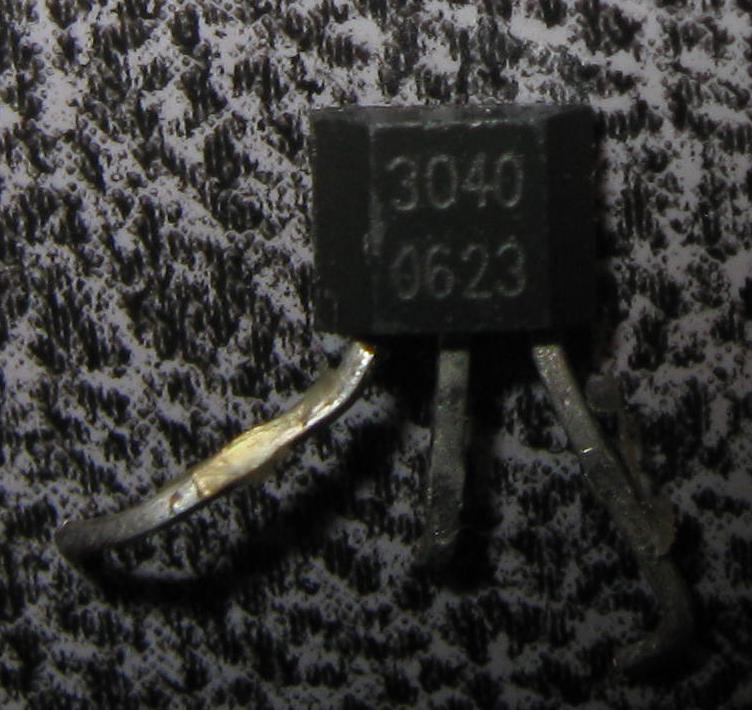

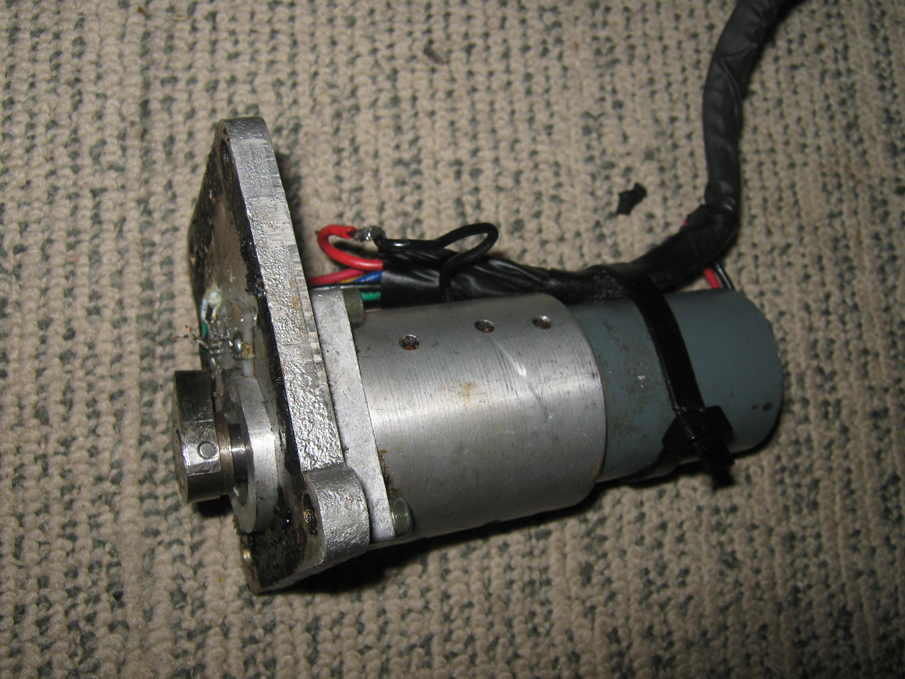

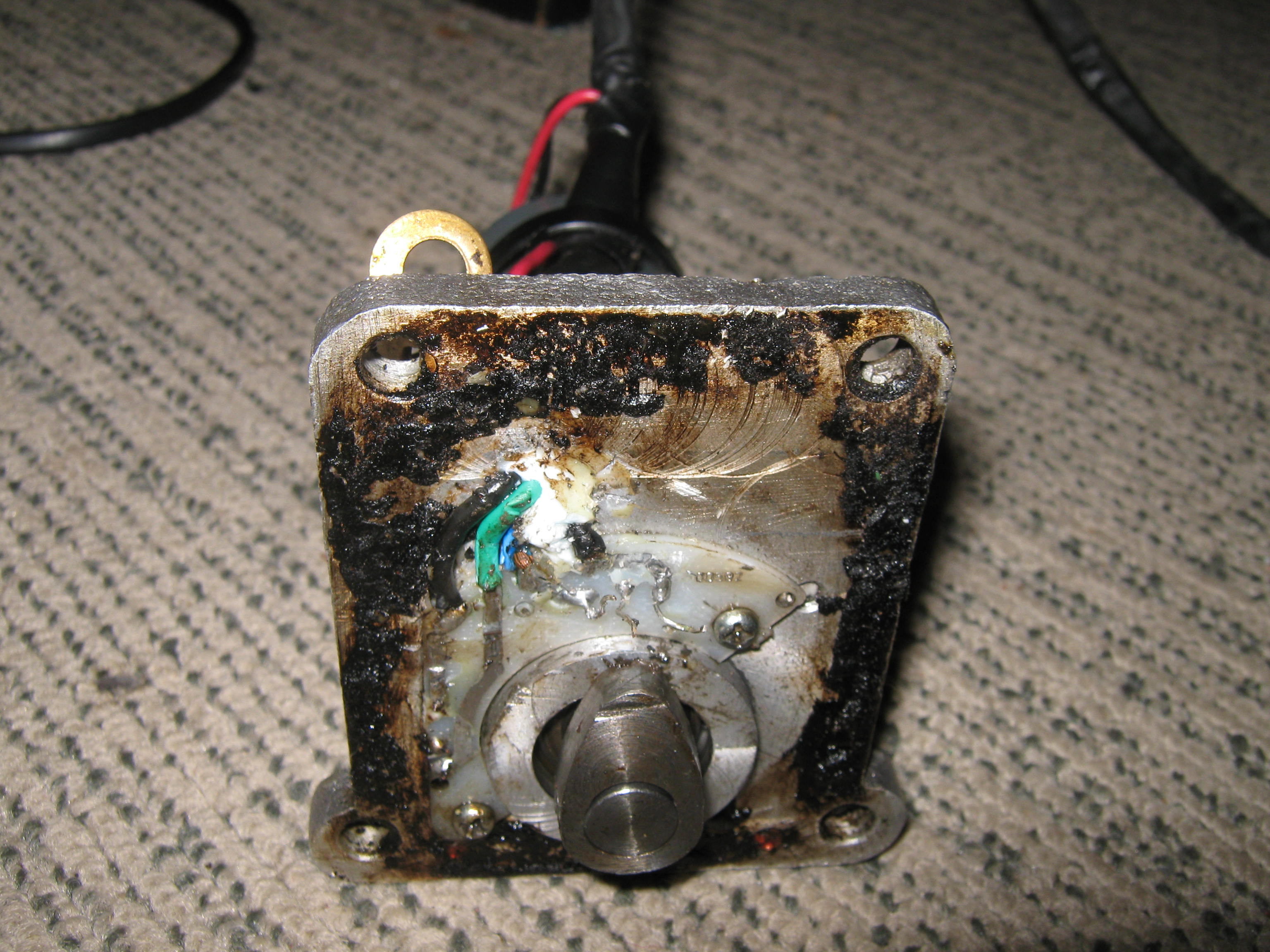

    witam chce naprawić quada "kład", a dokładnie mechanizm zmiany jazdy "przód tył"jest tam silnik elektryczny który pracuje tylko180 stopni w lewo i prawo.Mój problem to wyrwany tranzystor lub tyrystor a sa w nim dwa na jednym jest napisane 30400623 nic te cyfry mi nie mówią
    Poniżej zamieszczam zdjęcia.

    Witam!
    Może to być hallotron wykrywający położenie tego występu metalowego.
    Można go użyć dolutowując druty do pozostałych nóżek i ustawiając go w odpowiednim położeniu.
    np. http://www.datasheetarchive.com/search.php?&q=ugn3040
    Pozdrawiam - Waldek

    Kolego to jest czujnik Halla.
    Skoro został wyrwany może być jeszcze sprawny. Poprostuj nóżki i wlutuj tylko pamiętaj żeby on był płaskim baro blisko krzywki bo ta krzywka z tym współigra.

    wlasnie z tego drugiego nic nie zostalo:( srodkowy idzie do masy a zewnetrzne do kabli,musza byc w tym samym miejscu zamontowane co byly?dobrze zrozumialem?czym dokladnie moge go zatopic?
    nie ma czterech wyprowadzeń są tylko trzy

    Macie racje to chyba czujnik halla. Nie zauważyłem postu "walmi". Chodziło mi o to ze czujniki halla mają 4 końcówki ale chyba nie wszystkie.
