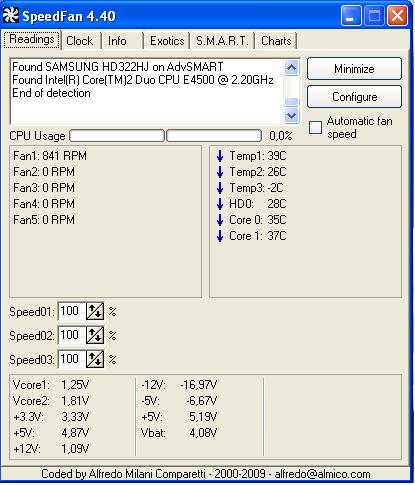

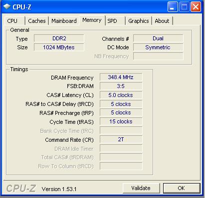

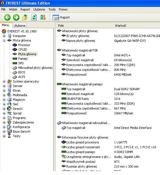

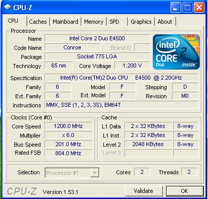

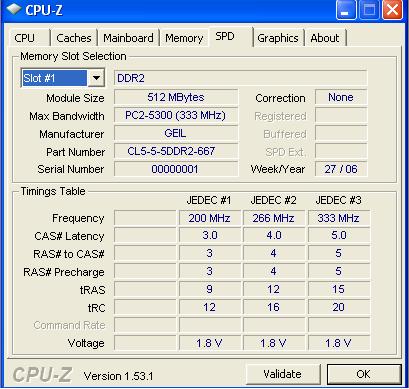

    Witam czy z tek maszyny idzie coś jeszcze wycisnąć?? szukałem podobnych tematów i o C2D e 4500 dużo jest ale na tej płycie nie bardzo :( Wiem ram jest wolny :( na fotach specyfikacja :) Proszę o porady w podkręceniu sprzętu. Pozdrawiam
    oc C2D e4500 gigabite p965 oc C2D e4500 gigabite p965 oc C2D e4500 gigabite p965 oc C2D e4500 gigabite p965 oc C2D e4500 gigabite p965
    Jak coś brakuje proszę pisać... i czy temperatury są dobre i napięcia? zasilacz ma 440w z góry dziękuje za porady

    Ale co tu wyciskać? Masz ustawiony mnożnik na 6 zamiast 11. Zmień na poprawny a potem dopiero możesz zabrać się za zwiększanie FSB.
    Płyta ma możliwości więc poczytaj ten temat:

    Napięcia są "z kosmosu" bo napięcia mierzymy miernikiem a nie programami.
    Jakiej marki zasilacz posiadasz?(podaj dokładny model)
    Temperatury bez rewelacji.

    W SPD mają 1.8V a to jest domyślne napięcie (standard JEDEC dla DDR2) i takie juz powinno być ustawione automatycznie więc nie musisz nic zmieniać, zobacz tylko czy pozostałe parametry są zgodnie z SPD i jeśli trzeba to poustawiaj je manualnie. Chieftec GPS-450AA-101A spokojnie wystarczy do kręcenia tego procesora. Na wszelki wypadek napisz jeszcze jaka masz grafikę.

    Witam napięcia ok (program oszukuje) a co do grafiki mam geforce 8800 i radeon x300a to cos do rzeczy ma?
