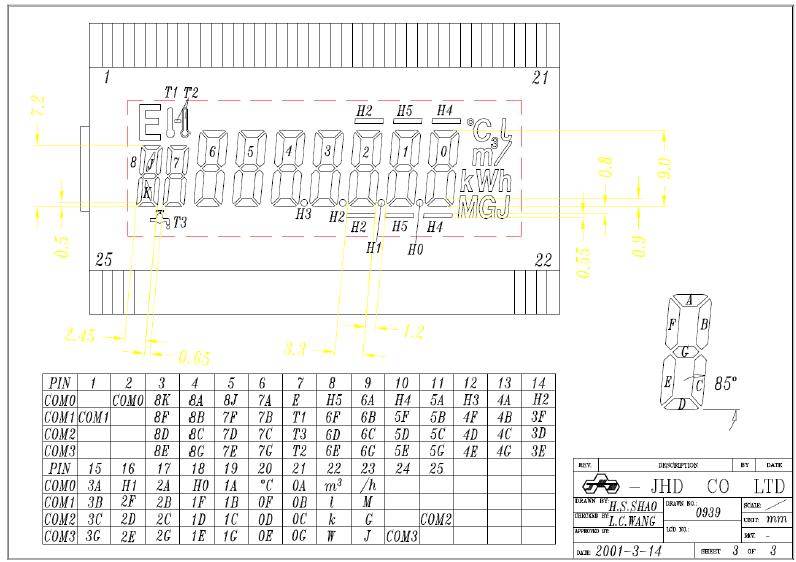

    Witam, jako ze pierwszy raz mam stycznosc z tego rodzaju wyswietlaczem nie bardzo rozumiem po mimo ze program jest poprawny dlaczego nie chce mi on dzialac... Kod programu najprostszy na swiecie zmodyfikowany z TI.

    schemat:
    Obsługa wyświetlacza przez MSP430FG
    Bede wdzieczny za jakakolwiek pomoc. Jakies pomiary? sposoby zeby zobaczyc czy to wogole zyje? cokolwiek..

    A masz w ogóle kwarc zegarkowy?
  • #3 7963841
    arikadiusz
    no jasne ze mam.
  • #4 7963982
    Dr_DEAD
    To na początek wyprowadź go na pin A.5 i zmierz go oscyloskopem.
  • #5 7964097
  • #6 7964119
    piti___
    Nie zmieniasz funkcji pinów COM1-4 na peryferia.
    Nie zmieniasz funkcji pinów R13 R23 R33 na peryferia.
    Jak wygląda mostek na pinach R13 R23 R33.
    Deklarujesz że masz 0-23 segmenty a na schemacie masz podłączone SEG0 do pinu S27... itp.
