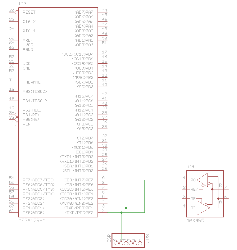

    Atmega128 dzieli port szeregowy z liniami programatora. W moim przypadku mam do niego podłączony układ MAX485.
    [MEGA128][UART + ISP] Konflikt z programatorem
    Problem w tym, że oryginalny AVR ISP mkII wykrywa zwarcie na linii i nie pozwala zaprogramować układu. W przypadku klonów AVR ISP nie było takich problemów. Układy programują się normalnie, jak dotąd nic się popsuło. Ani programator, ani któryś z układów.
    Widziałem rozwiązania, w których przed MAXem wstawiano rezystory szeregowe. Sprawdzę jeszcze dziś czy to poskutkuje.
    Moje pytanie jest takie: czy stosowanie tych rezystorów (jeśli to zadziała) jest poprawne? Jeśli tak, wg jakiej zasady dobrać ich wartości? Na pewno wpłyną one w jakiś sposób na transmisję.
    A może jest jakieś inne rozwiązanie godne uwagi?

    Dzięki za odpowiedź.
    Czyli jednak coś jest z tymi rezystorami. Szkoda tylko, że nie napisali jakie są zasady dobierania ich wartości. Nie chciałbym robić tego na oko.
    W bufory raczej nie będę się pchał.
    Wstawiłem rezystory 390R. Programator działa, uart również śmiga (przy prędkości 19200 i wysyłaniu 1zn./1ms).
