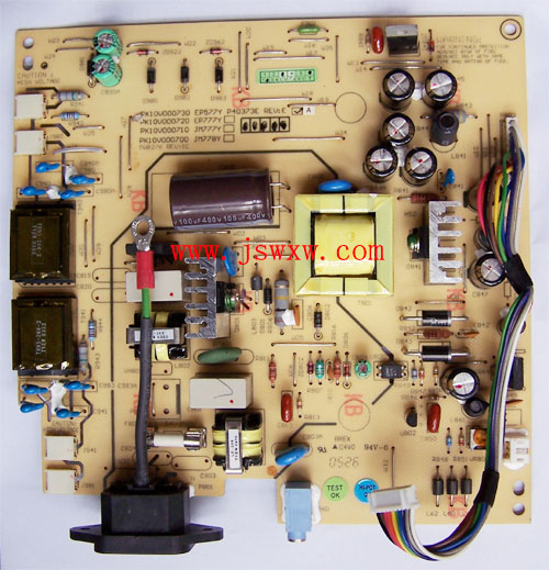

  • #4 7969315
    gradek83
    na necie tylko te dwa zdjęcia znalazłem.
    tak wygląda?
    Monitor Acer AL712 - wartości oponików w zasilaczu Monitor Acer AL712 - wartości oponików w zasilaczu
    ogólnie to jest tam jakiś układ scalony?
    nie wiem czy czasem monitor Benq Q7T3 (FP737S) nie ma podobnego zasilania.
    Sprawdź sobie

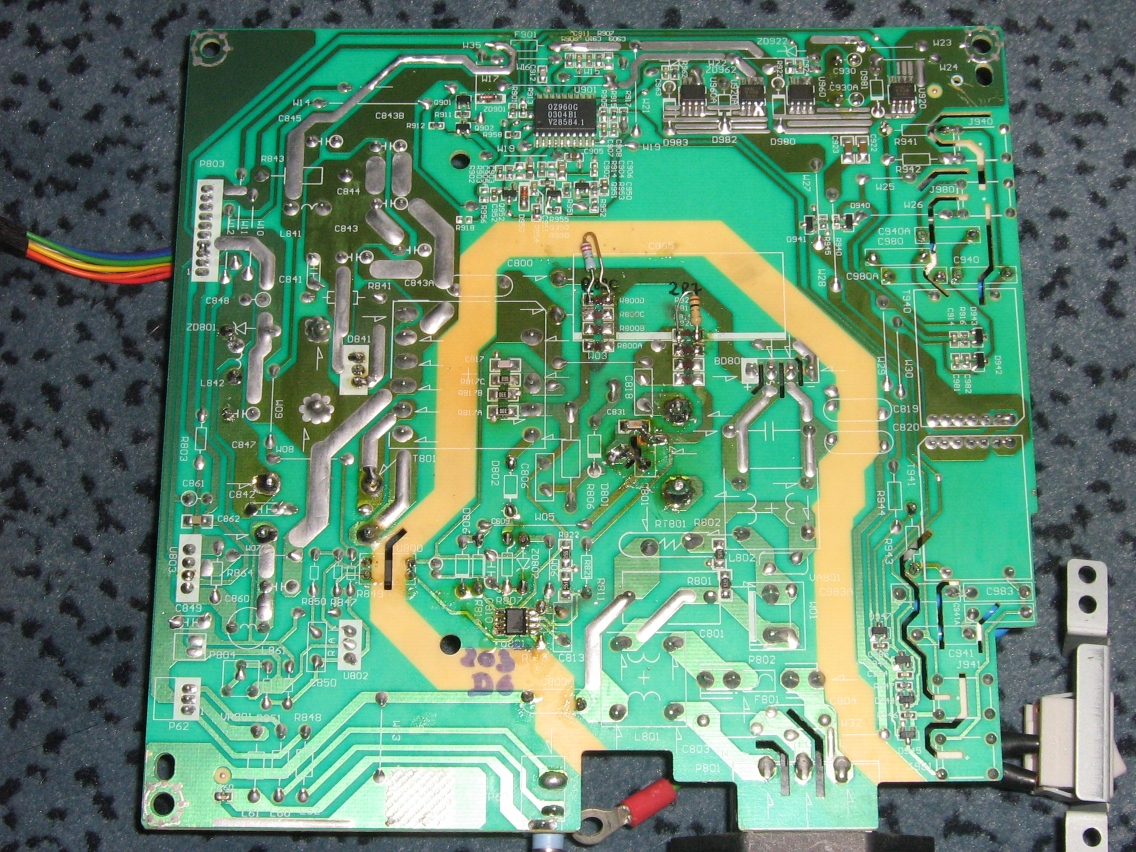

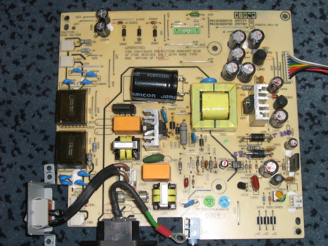

  • #6 7971306
    maneksoft111
    Płytka wyglada tak:

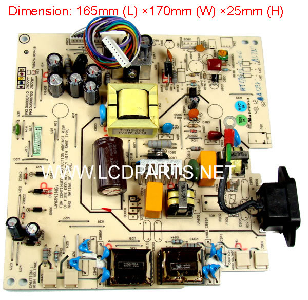

  • #7 7971892
    gradek83
    Kolega lisek podawał już kiedyś może ci się przyda
    Zasilacz PWB276
    Co tam pisze pod naklejkami końcówka ...? 94V-0

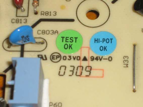

  • #9 7973255
    gradek83
    Przepaliła lampa i nie widać to tam jest napisane...

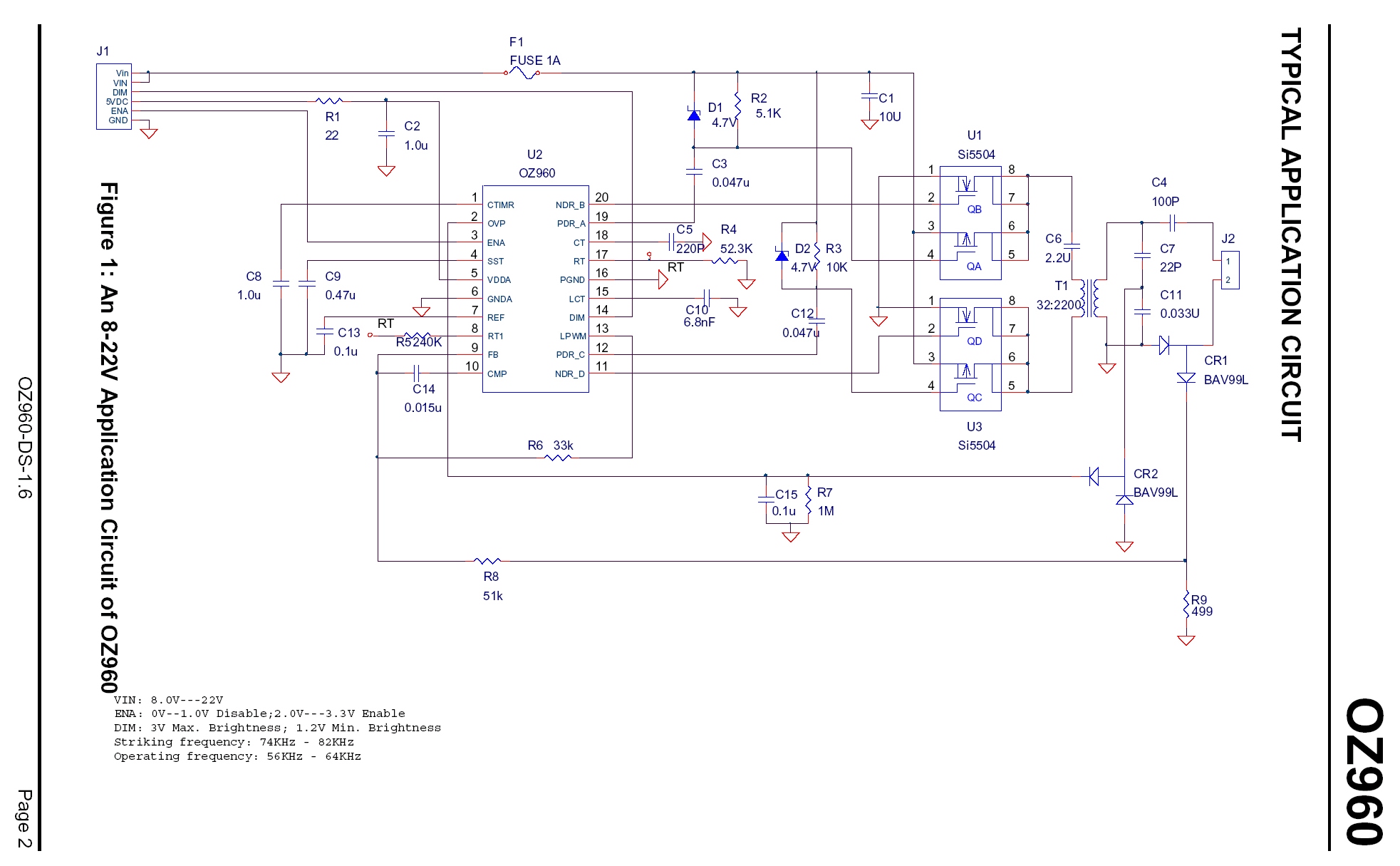

  • #10 7973298
    maneksoft111
    Wypiąłem jeszcze cały inwerter na OZ960 i zasilacz nadal nie wstaje.
    próbuje, ale nadal jakby go coś blokowało. Na mój gust będę musiał chyba jednak zainwestować w 2SK3115 bo na 2SK2996 i BUZ91AF które próbowałem zachowuje się identycznie. Co sądzicie?
