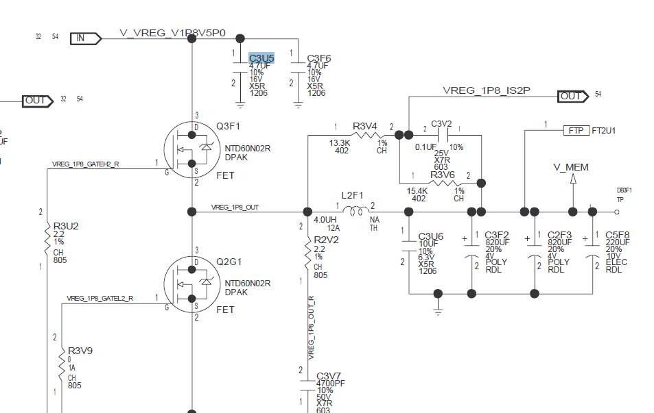

    Trafil do mnie Xbox 360 z kodem bledu 0110. Po ogledzinach stwierdzilem ze brakuje w poblizu kostek pamieci elementu C3U5. Mysle ze blad wystepuje przez to. Co to za element i skad go wziasc? Zaznaczam ze nie mam drugiej plyty glownej x360 i w miescie sklepu z takimi akcesoriami.Mam dostep do plyt glownych komputerow i laptopow oraz telefonow.

    Spercyzuj zdjęciem, gdzie powinien znajdować się dany element

    Witam, element którego potrzebujesz to ten co znajduje się na zdjęciu :-)
    Brakujacy elemnet C3U5 na plycie FALCON X360

    Witam podepnę się do tematu. Potrzebuje dowiedzieć się także o element C3U5 ale na płycie Jasper X360 (z HDMI) próbowałem według schematu znaleźć element C3F6 żeby porównać, ale nie udało mi się. Proszę o pomoc, z góry dzięki.
