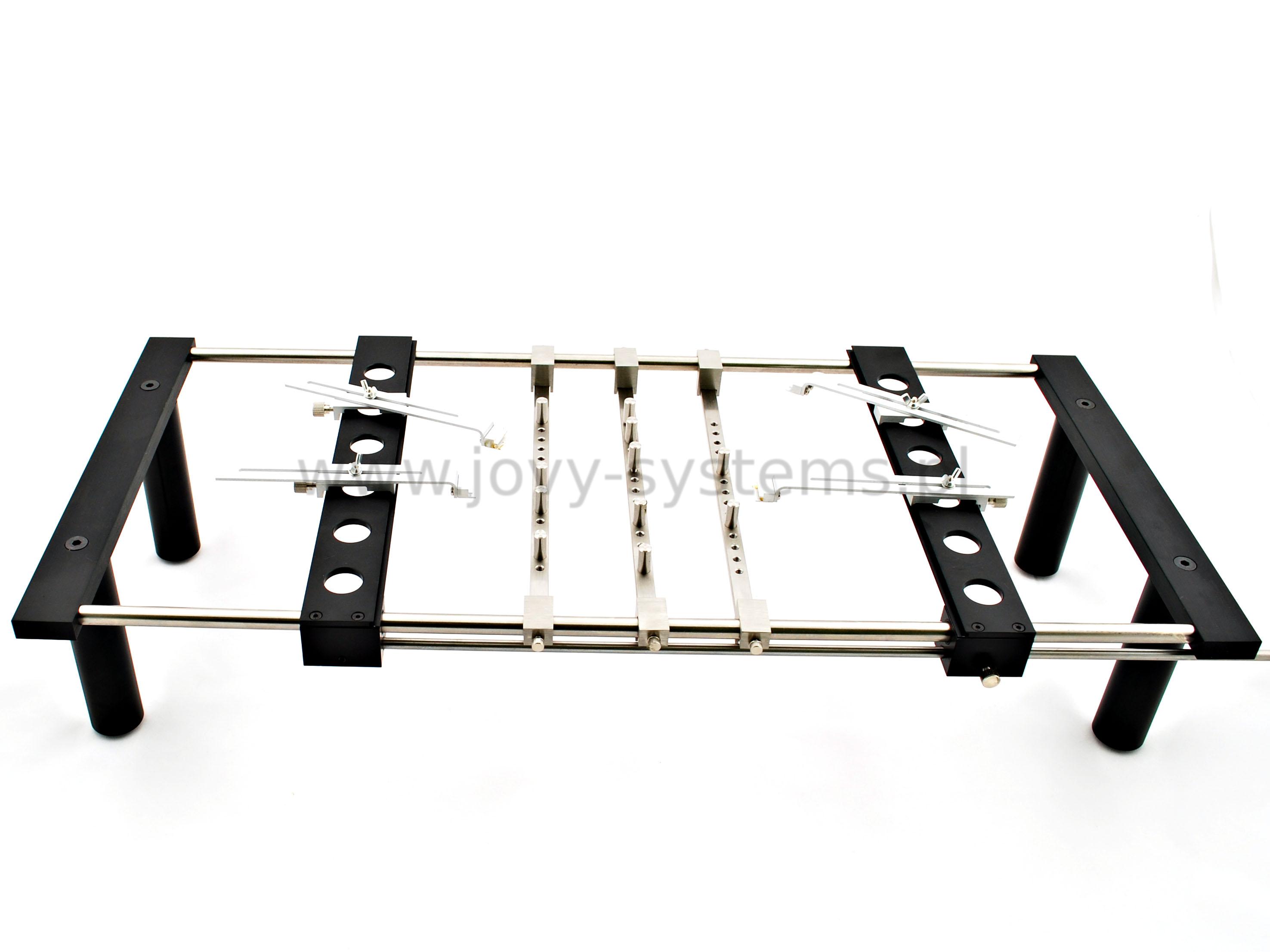

    Przede wszystkim musisz zadbać o to, aby płyta w czasie grzania nie wyginała się. Są różne sposoby. Niektórzy konstruują ramki do mocowania płyty z podpórkami w kilku punktach lub mocowanie z wykorzystaniem istniejących otworów montażowych (mocowania radiatorów). Na z-franku jest wątek nt. reflow X-360 na stacji Jovy. Znajdziesz tam też info o profilach i kilka pomysłów na mocowania.
  • #3 8092448
    xbox-serwis.eu
    Poziom 25  
    Dokładnie, przede wszystkim to dobre umieszczenie płyty na preheaterze. Jovy ma zdecydowanie za małą powierzchnię do pracy z płytami Xboxa. Spróbuj ew czegoś takiego
    http://360srus.com/images/pcb%20support.JPG
    powinno pomóc.

    Można ściągać profile. Proszę pamiętać aby powoli grzać płytę luty bezołowiowe mają to do siebie aby grzać 5 min !!! W innym przypadku nieprawidłowo uwalniają się związki chemiczne a prócz tego może wygiąć się płyta. Kluczem jest dobre podlanie topnika - dobrego topnika z tego co my używamy to Future HF Rework Jelly lub cokolwiek z topników RMA 7 ew można użyć jeśli ktoś chce zaszaleć topnik z Jovy Systems przyznam że na nim nie pracujemy ale mam kilku klientów którzy zapowiedzieli że nigdy nie użyją innego topnika .
    Czas grzania według specyfikacji lutów wolnych od ołowiu to 3 min lub 5 min. Proszę zerkać na stronę gdyż jeśli występuje jakiś problem lub ludzie sobie z czymś nie radzą z różnych przyczyn będziemy się starać się rozwiązać problem i na bieżąco go opisywać na stronie.
    Obrazek podpórek Jovy Sytems i dodatkowych uchwytów Do Jovy RE 7500
    Reflow i JOVY RE-7500
