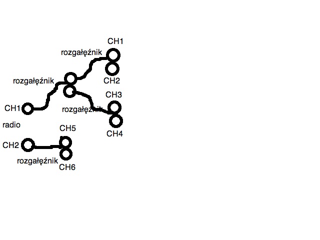

    Kupilem wzmacniacz ma 3 pary rca a w radiu 1 rca , czy mozliwe jest polaczenie go rozgałęźnikami, jak na rysunku czy cos sie stanie?

    Witam. Nic się nie stanie. Delikatnie spadnie moc wyjścia (nie wyczuwalnie dla sprzętu).

    Nie bedzie przy tym co narysowales stereo wogole... z kanalu 1 zrob 1,3,5 a z 2 - 2,4,6, chociaż też nie wiem po co Ci tyle ;)

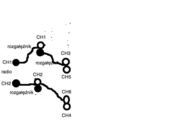

    Wzmacniacz jest 6 kanalowy, mac audio, mac attack 600, 4 kanaly na glosniki , 2 do suba.
    Czyli najlepiej zrobic cos takiego?
