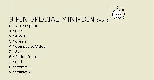

    Witam mam monitor lenco MES-219 i nie wiem jak go podłączyć, ma 9 pinowe złącze poniżej fotka, czy ktoś ma taki monitor i jest w stanie powiedzieć pod które piny doprowadzić zasilanie?? znalazłem schemat w jednym poście ale nie działa proszę o pomoc.
    Złącze monitora do car audio Złącze monitora do car audio
    na płytce są następujące oznaczenia ADC-in, ADC-in , VDC-in , GND, VDC-in , GND, ph-sw , agnd , vgnd, cvbs_in, vgnd, mute

    Maybe it will help:
    As shown above pin numbers are correct but mirrored!
