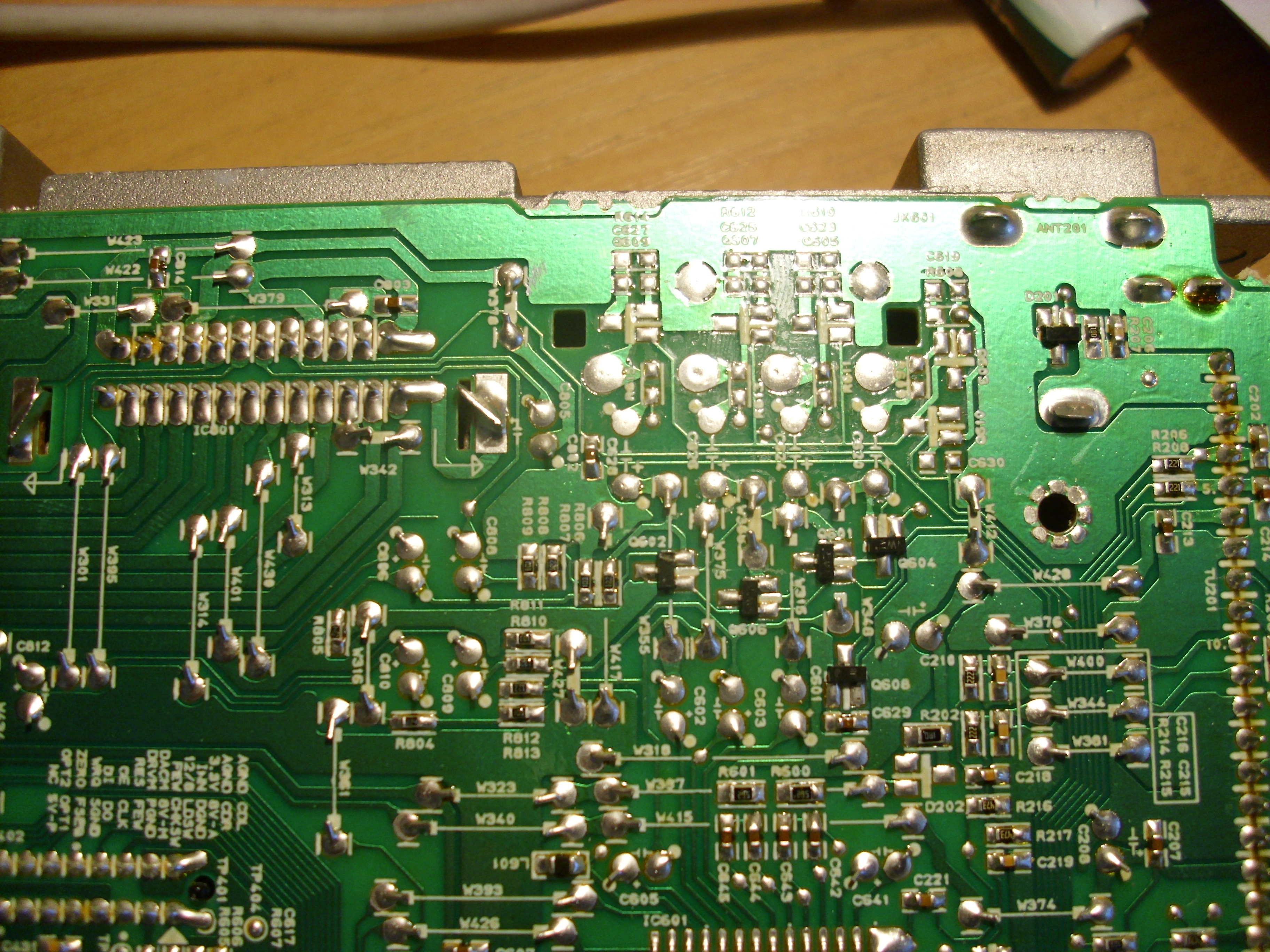

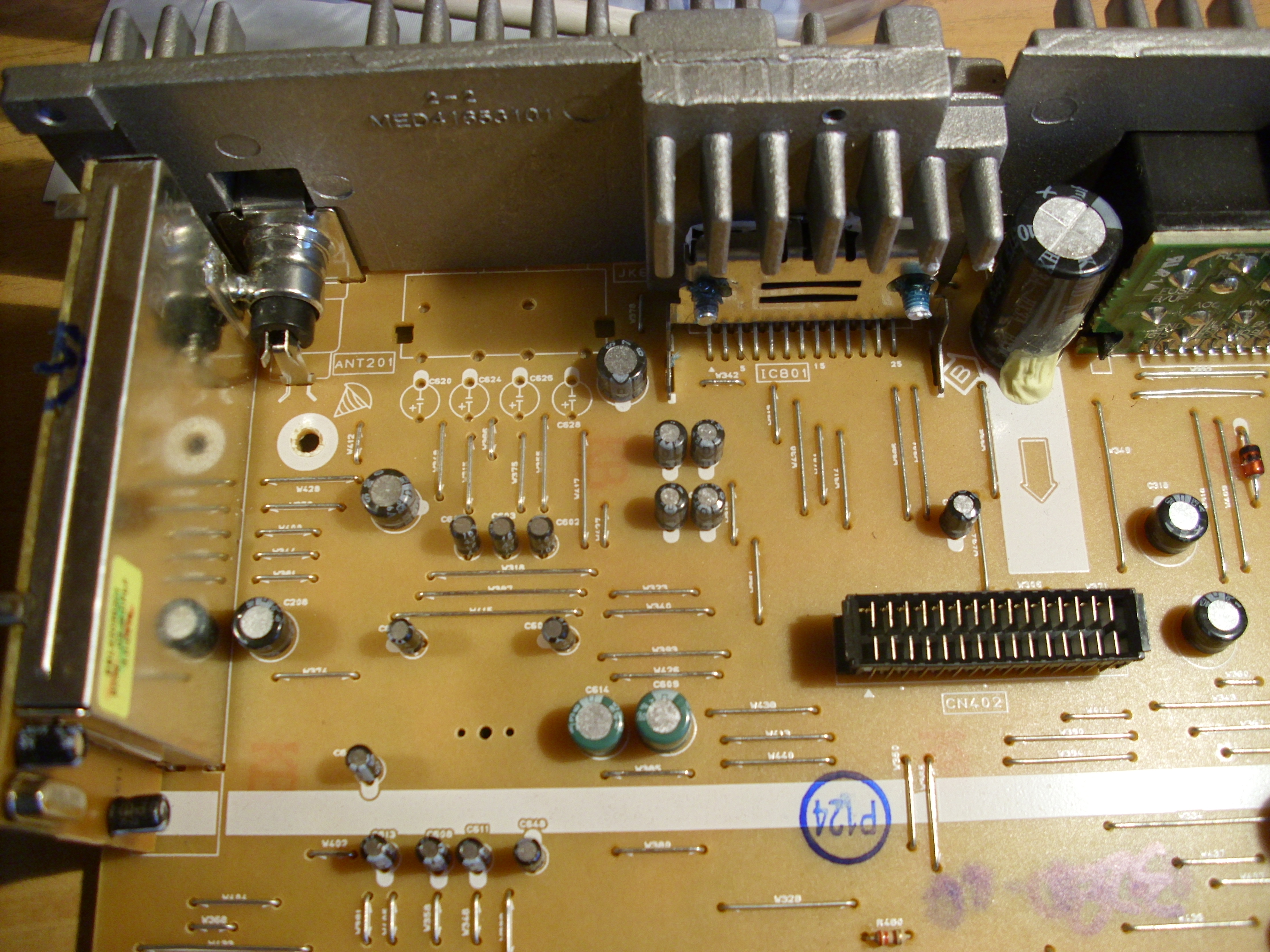

    Witam, posiadam radyjko LG LAC2800R.
    Chciałbym wyprowadzić sobie wyjście na wzmacniacz. Widzę nawet, że producent zostawił na płytce miejsce na ich wlutowanie.
    Moje pytanie brzmi. Czy muszę wlutować te 4 kondensatory przed gniazdami? Jeśli tak to o jakiej wartości?
    Te na górze punkty to masa? A te na dole (+)? Pod który z tych punktów powinienem wlutować przewód?
    Załączam zdjęcia.
    Będę wdzięczny za szybką pomoc, ponieważ rozbebeszyłem radio a nie chcę pogubić srubek ;P

    Tak musisz wlutować tam kondensatory. Są wyprowadzone wszystkie 4 kanały, możesz wlutować tylko 2, ale musisz jakoś dojść który kanał jest który i wziąć L i R z przednich lub tylnych wyjść.
    Kondensatory standardowo powinny mieć pojemność 2,2uF - elektrolity.

    wlutowałem kondensatory 1uF.
    Takie tylko miałem.
    w górne wyprowadzenie (patrząc na zdjęcie) wlutowałem masę a w to pod nim (+).
    niestety nie działa. Kondensatory wlutowane wszystkie 4.
    W czym może być problem?
    Czy ta pojemność musi mieć 2.2uF czy tak też powinno zagrać?

    Pod spodem brakuje jeszcze jakiś rezystorków smd... przyjrzyj się tam... R609, R611, R613, R615.
    Tylko też ścieżki sygnałowe za nimi potem idą jakby do masy... Sprawdź czy nie są z nią zwarte bo dziwnie to wygląda.
    Te resytorki to nie mam pojęcia jaką wartość, dałbym ze 100 ohm na próbę.

    ok.... nie wiem czy znajdę 100ohm. Co najwyżej 10ohm lub 1k.
    Spróbuje z 1k na początek.
    Witam ponownie...
    dałem 3x 2,2kohm ponieważ nie miałem mniejszych. Tylko 10ohm.
    Gra już ale chyba troszeczke cicho jeszcze... poszukam mniejszych rezystorów.
    Jednak te 3x2.2k wystarczyło.
    Serdeczne dzięk za pomoc.
    Jakby ktoś potrzebował informacji na temat dorabiania wyjść rca w tym radiu to pisać śmiało!

    Te rezystorki są tylko jako zabezpieczenie przed ewentualnym zwarciem.
    Biorąc pod uwagę, że większość wzmacniaczy ma standardową rezystancję wejściową równą 10 kohm, to przy tych wartościach co dałeś zagra to jedynie odrobinę ciszej.

    Witam, czyli jest ok czy powinienem je zmienić?
    Z twojej wypowiedzi wywnioskowałem, że rezystancja tych rezystorów powinna być jak najmniejsza ale powinny być jako zabezpieczenie. Tak?
  • #8 7975220
    ukashec
    Tak o to chodzi, mogłyby być mniejsze (chociaż poniżej 100ohm bym nie schodził), ale to że są trochę większe w niczym nie przeszkadza oprócz tego, że sygnał będzie odrobinę cichszy, więc może tak zostać.
