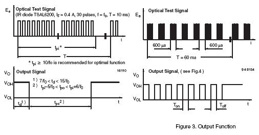

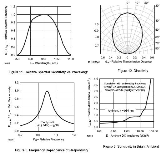

Cel tematu to skonsultowanie się w następującej sprawie:
Zagadnieniem jest przebadanie gotowych odbiorników IR takich jak powyżej wspomniane.
Schemat blokowy typowego odbiornika podczerwieni:
Częstotliwość nośnej zależy od typu odbiornika a długość fali odbieranej od filtru w nim się znajdującego. W moim przypadku nośna generowana jest z przetwornika u/f gdzie mam regulację w pełnym zakresie pracy tychże odbiorników.
Chcę sprawdzić takie zależności jak w notach katalogowych producenta:
Na stronie:
http://electroschematics.com/4338/tsop-1738-photo-module-design-notes-2/
znalazłem odpowiedź czemu ciągły sygnał z diody nadawczej o częstotliwości f zawartej w paśmie filtru odbiornika nie wpływa w żaden sposób na odbiornik IR.
"Continuous IR signal (non- pulsed) will disturb the photo module and it will not responds to it."
Rozumiem, że taki sygnał uważany jest za "śmieci" z zewnątrz i dzięki temu odbiornik nie reaguje na zewnętrzne źródła.
Z not katalogowych:
i :
"• Burst length should be 10 cycles/burst or longer.
• After each burst which is between 10 cycles and 70
cycles a gap time of at least 14 cycles is necessary.
• For each burst which is longer than 1.8 ms a corresponding
gap time is necessary at some time in the
data stream. This gap time should be at least 4 times
longer than the burst.
• Up to 800 short bursts per second can be received
continuously.:
Takie warunki musi spełniać nadawany sygnał aby odbiornik w ogóle odpowiedział.
W jaki sposób rozwiązalibyście powyższy problem wykluczając na samym początku procesor ?
Jak na razie spróbuje z generowaniem prostokąta ( jeśli odbiornik 40kHz to od 4kHz[dla 10 cykli] do 572Hz [dla 70 cykli]) np. na NE55. Następnie wymieszać go z częstotliwością nośną i wg. mnie powinno to zadziałać.
Może ma ktoś inne pomysły ?
Nie chcę nadawać sygnału z pilota TV i itd. wiem, że odbiorniki są przygotowane pod te rozwiązania. Ja natomiast chciałbym za pomocą własnego nadajnika sprawdzić zakres długości, częstotliwości, długości fal, światła zewnętrznego badanego odbiornika.
czekam na wszelkie pomysły,
dzieki !
