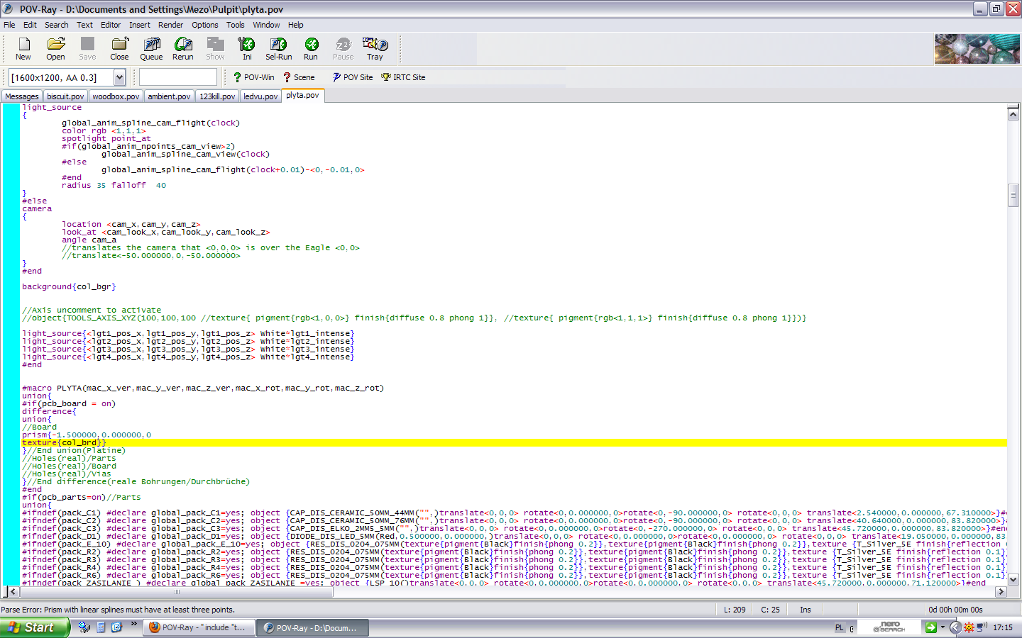

    witam
    Mam pewien problem z programem POVRay. Gdy mam już plik .pov i chce zacząć renderowanie klikając "Run" nic się nie dzieje, tylko w tej konsoli pisze:
    #include "tools.inc"
    #include "user.inc"
    Czy chodzi o to że brakuje tych plików ? czy bibliotek ?
    Proszę o pomoc
    Pozdro

    Wynika że nie masz tych plików w folderze 'include' . Jeżeli wszystko zainstalowałeś ze strony Pov-Ray'a to nie powinno być takich ostrzeżeń .

    Zauważyłem, że u dołu okienka programu pojawia się error:
    POV-Ray - " include "tools.inc" " - o co

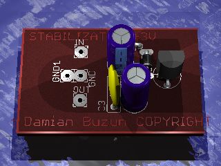

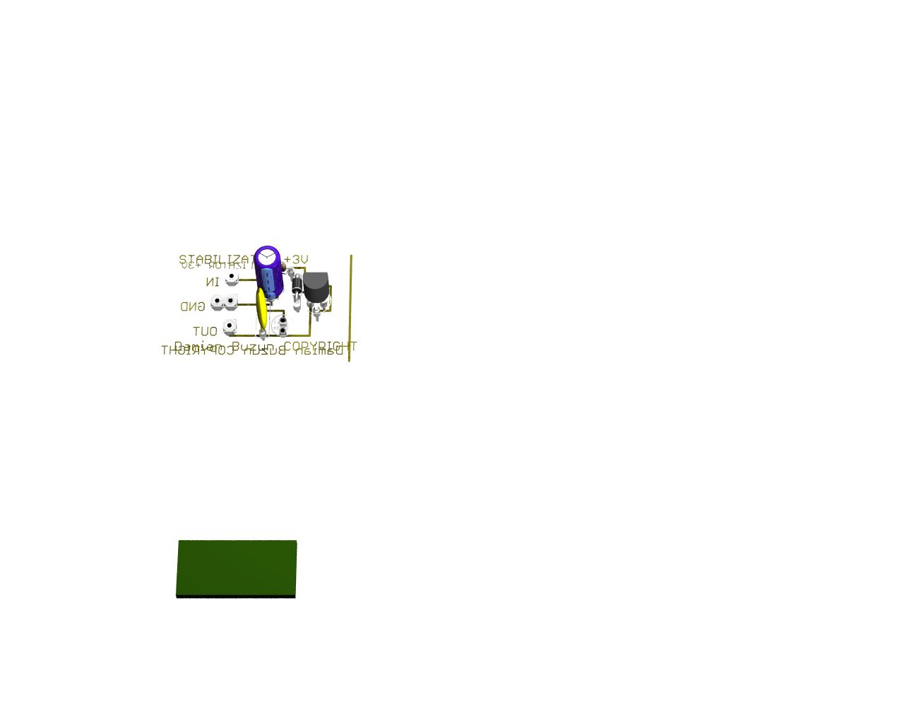

  • #12 8075143
    dumel111
    Po zmianie nazwy pojawia się kolejny błąd:
  • #13 8075325
    marco47
    Poziom 41  
    Przyślij do mnie ten plik to zobaczę .
  • #15 8075386
    marco47
    Poziom 41  

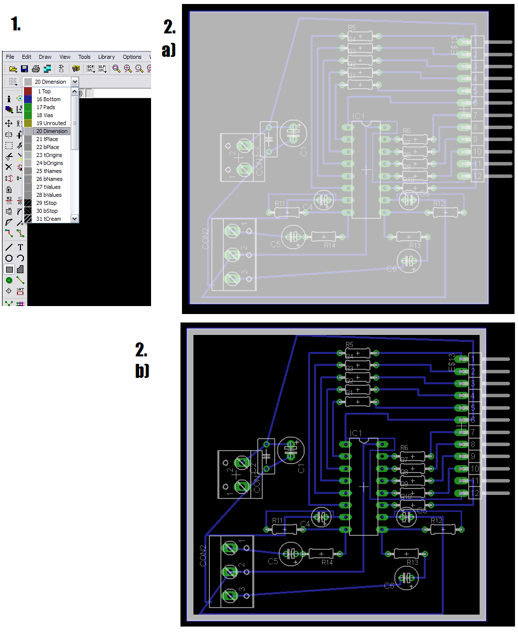

    Zobacz co wyszło z Twojej płytki .
    Na PCB obrys płytki Dimension 20 musi zawierać wszystkie elementy w sobie . Bo inaczej gdzie indziej masz płytkę a gdzie indziej elementy .

    Pokaż plik z płytką PCB .

    O rany !
    Masz dodany obrys płytki na warstwie Dimension (20) . Jak widzisz obrys ten pokrywa się dokładnie z wielkością płytki którą narysowałeś na warstwie Top (1) i Bottom (16)
    A całość zaczyna się w lewym dolnym rogu umieszczonym w punkcie 0.00( krzyżyk)

    Przepraszam Ciebie jeżeli niedokładnie to tłumaczę i nie miałem zamiaru coś Ci imputować . Może przy piątku przed dyskoteką jesteś trochę rozkojarzony , ja to mam w sobotę.
    Jeżeli narysowałeś schemat to później tworzysz płytkę PCB (Board) .
    Na otworzonym oknie ( Board) zobaczysz obrys płytki 100x80mm narysowanym na warstwie 20 (Dimension) . Elementy masz umieszczone z boku poza tym obrysem . I teraz musisz umieścić te elementy w granicach obrysu , aby można było wyrenderować poprawny obraz 3D .
    Tak to powinno wyglądać jak na rysunku 2b.

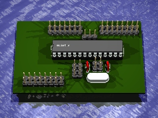

  • #24 8077415
    dumel111
    Dziękuje! Nareszcie działa jak powinno !
