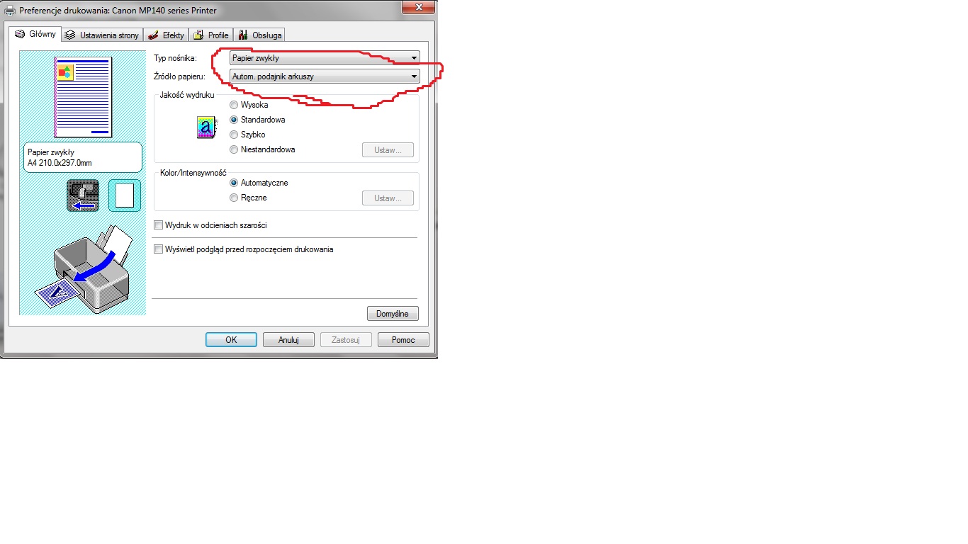

    potrzebuje miedzy innymi sie dowiedzieć jak ustawić by drukarka pobierała kartki z dolnego podajnika papieru

  • #7 7975361
    fixian
    Może to Ci troszkę pomoże
    poszukuje instrukcji do canona ip4000
  • #8 7975424
    vitesse
    ta opcje juz zlokalizowałem :) lecz w drukarce trzeba cos przestawic by papier wszedł
