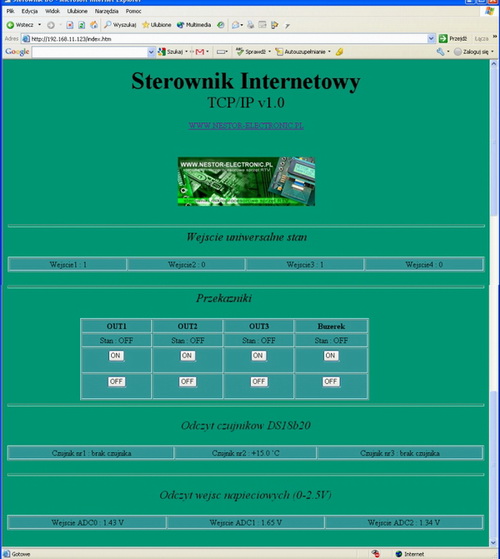

    Obsługę przez HTML włącz/wyłącz ,wyświetlanie zmiennych itp.. :)
    W przykładzie jak zdjęciu w serwery na SD się nie planuje bawić.
