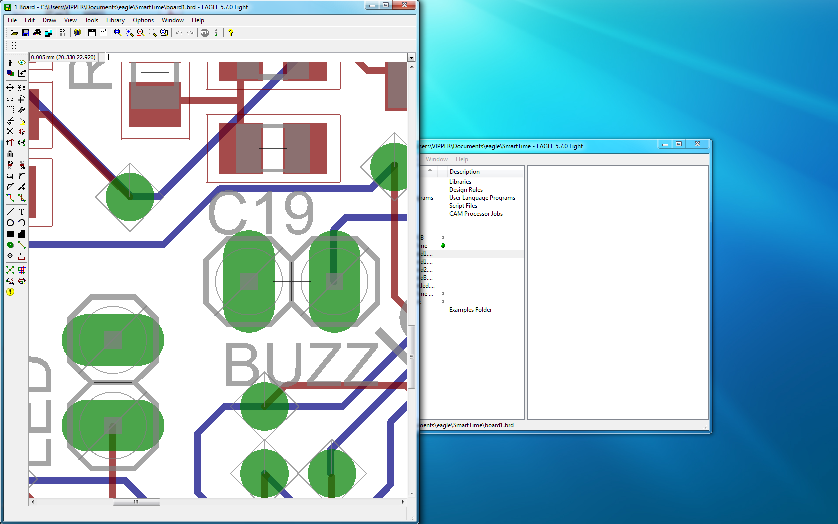

#1 7976330 18 Kwi 2010 17:49 VippeR VippeR Poziom 15 #1 7976330 18 Kwi 2010 17:49 Hej bawiłem się w Eagle'u chcąc stworzyć własne logo i wstawiać je do pcb. Tylko niestety nic mi nie wyszło a na dodatek coś napsułem ;( Jak cofnąć to co jest na zdjęciu tj. białe tło i brak otworów w przelotkach? Mam na sprzedaż: 28.11.2009 Bascom AVR w przykładach - Marcin Wiązania
Pomocny post #2 7976380 18 Kwi 2010 18:03 marco47 marco47 Poziom 41 Pomocny post? (+1) Pomocny post #2 7976380 18 Kwi 2010 18:03 Główny panel Options/User interface/Layout -- tło Board Options/Settings/Misc/Display mode/Real --dziurki
#3 7976473 18 Kwi 2010 18:26 VippeR VippeR Poziom 15 Autor tematu Pomocny post? (0) #3 7976473 18 Kwi 2010 18:26 Dzięki Mam na sprzedaż: 28.11.2009 Bascom AVR w przykładach - Marcin Wiązania
