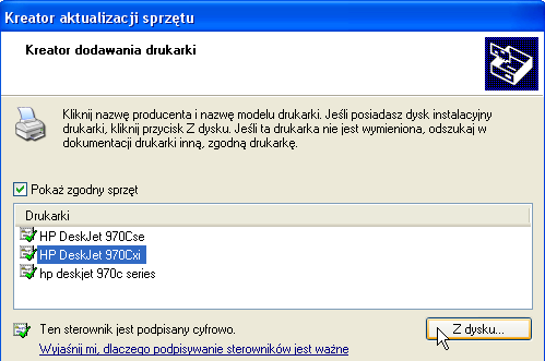

    Jakiś zas temu kupilam używana drukarkę ale nie sprawdziłam pod jakim systemem działają sterowniki i nie moge ich zainstalować z płyty.Jest to HP970Cxi a systam Windows XP.
    Czy da sie coś zrobić aby drukarka została w pełni wykorzystana.Próbowałam ściągac sterowniki z netu ale też nie powiodła się instalacja.Chyba muszę kupic nową drukarkę,
    proszę o pomoc znających się na tego typu problemie

    Napisz czy komputer wykrywa drukarkę jeśli ją połączysz z komputerem za pomocą przewodu USB. Bo może jest uszkodzone gniazdo lub przewód USB. Nie spodziewam się aby problem sprowadzał się do sterowników zwłaszcza że pobrałeś aktualne ze strony HP.

    Na stronie HP na pewno znajdziesz właściwe sterowniki do systemu XP, być może nie są spolszczone, ale to nie ma wielkiego znaczenia. Poza tym często wręcz lepiej zachowują się sterowniki standardowe wbudowane w XP, ostatnio miałem taki przypadek z HP LJ4 - producent pewnego oprogramowania dla firm wręcz ZALECAŁ rezygnację ze sterowników HP, na rzecz standardowego sterownika wbudowanego w Windows.

    Tak wykrywa laptop drukarkę poprzez USB.
    Sterownika tego po angielsku który podał Pan w tabeli nie mogę ustawic gdyż pisze ze jest to 16 bitowy podsystem czy coś takiego , ładuje do 505 i wyskakuje błąd

    A może sposób instalacji , czyli instalujemy sterownik bez podłączonej drukarki i dopiero na monit o jej podłączenie podłączamy , niestety jest to jedyny sterownik jaki posiadam

    Laduje do 50% i dalej nic

    Jedyne co przychodzi mi do głowy to proszę odinstalować wszystko co było instalowane do tej drukarki jakieś nie działające sterowniki , resztki po sterownikach , jak wiemy jak ?? to proszę usunąć także wpisy w rejestrze dotyczące tej drukarki oraz jesli wiemy jak ?? pliki nie dokończonych instalacji i spróbować jeszcze raz po tej operacji instalować (bez podłaczania drukarki)
