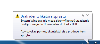

    Nifir
    Hej, mam podobną sytuację, robię wszystko krok po kroku i w punkcje 8. wywala mi, że drukarka nie została rozpoznana, ale zainstalował jej jakieś sterowniki (gdzieś czytałem, że tak może być, ale nie jestem pewien, czy to nie jakiś problem).
    Regeneracja / reset licznika SAMSUNG SCX-4623F lub MLT-1052
    Natomiast gry przeciągam FIX_SCX4623_V2.01.00.93.hd na usbprns2 pojawia się okno terminala (Downloading.....) i się zamyka po jakimś czasie. Patrzę na ekran drukarki, a tam: Image Error, Restart printer i nic nie mogę zrobić. Trzymałem power/stop do 10s bez efektu. Kończy się zawsze wyciągnięciem kabla z gniazdka i znów to samo - zainstaluj toner...
    SCX-4623FN
