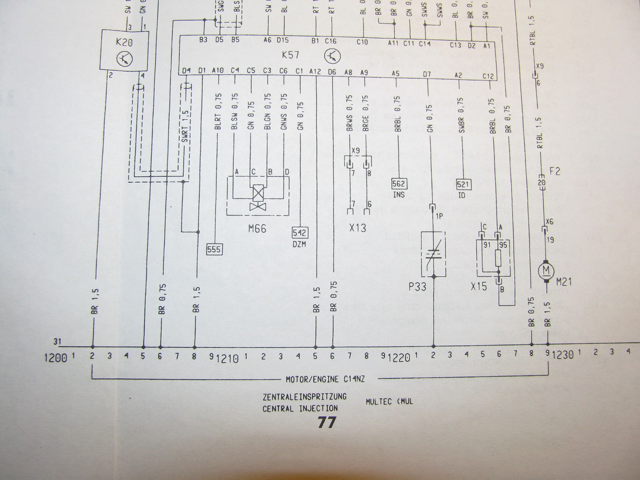

    Poszukuję opisu wyprowadzeń komputera w astrze F C14NZ, albo chociaż podpowiedzi gdzie wchodzi do komputera sygnał z "czujnika przebytej drogi" - czyli z prędkosciomierza

    Na zdjęciu nr 1 jest prostokącik z numerem 555. To jest sygnał z czujnika przebytej drogi

    Dzięki wielkie za schemat. Miałem problem z obrotami - okazało się, że przewód łączący czujnik z komputerem był przerwany.
    Mam jednak kolejne pytanie. Gdzie podłączony czujnik ciśnienia w kolektorze dolotowym? Czy to P23?
    Czy P24 to potencjometr przepustnicy?

  • #5 7986642
    viper555
    P-23 czujnik ciśnienia
    P-34 czujnik położenia przepustnicy/potencjometr/.P

    Pozwoliłem sobie połączyć oba obrazki i oznaczyć kolorami. Na pewno komuś się przyda :)

  • #8 8308245
    m4ci3k_tor
    Post może nie najświeższy ale postanowiłem coś od siebie dopisać, ponieważ ostatnio również szukałem opisu wyprowadzeń komputera systemu MULTEC w C14NZ.
    Uzupełniając to co na swoim schemacie uzupełnił kolega narasta:
    Y10 - kopułka aparatu zapłonowego i czujnik Halla
    Y32 - wtryskiwacz
    K58 - przekaźnik pompy paliwa
    M21 - pompa paliwa
    X15 - selektor oktanowy
    wyprowadzenie 521 ID - do złącza diagnostycznego
    P33 - sonda lambda
    wyprowadzenie 562 INS - kontrolka check
    X13 - do złącza diagnostycznego
    wyprowadzenie 543 DMZ - do obrotomierza
    I teraz jest schemat kompletny.
