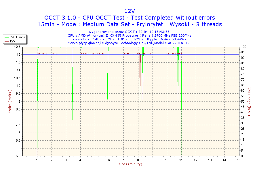

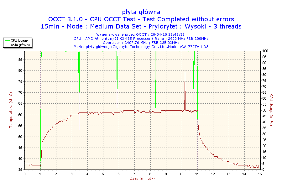

    Postanowiłem podkręcić procesor athlon x3 435 na gigabyte GA-770TA-UD3. W czasie testów na OCCT 3.1 komp się restartuje - wydaje mi się, że przez temperatury płyty głównej.
    Więc tak - procesor podkręcony z 2900MHz na 3480MHz (boxowe chłodzenie)
    Temperatury na procesorze dochodzą do 55 stopni, ale niezależnie od tego wydaj mi się, że restart następuje jak płyta dochodzi do 65c, choć może mi się wydaje. 55 stopni dla procesora to nie tak dużo.
    1. Czy ta temperatura 65c na płycie jest normalna (w stresie, podczas testowania OCCT)?
    2. Czy moje przypuszczenia są słuszne, czy to raczej sprawa np. napięcia procesora?

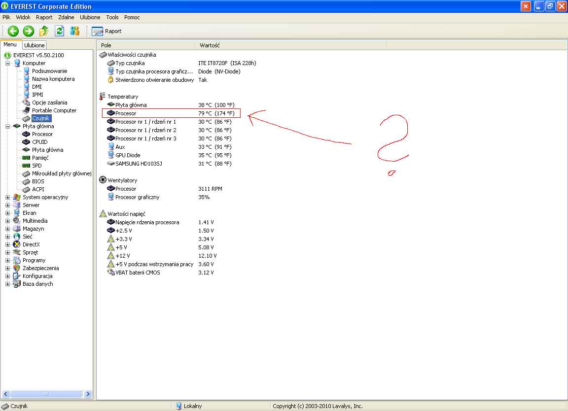

    3. Poza tematem (prawie) .Czy ktoś mi wyjaśni tą temperaturę z obrazka (79 lub czasami 80 stopni - zawsze tak jest, nawet w stresie). To jest walnięty czujnik, everest coś przekombinował czy jeszcze coś innego?

  • #2 7981847
    iron64
    Poziom 41  
    A może sprawdź temperatury innym programem, Everest nie jest wyrocznią przecież. Do cpu to bym zaproponował coretemp raczej.
    Sprawdziłbym też rezygnując ze 100MHz, czy nadal tak się zachowa, bo jeśli nie to sprawa będzie oczywista.

    esese
    Więc tak - Te 80c to raczej wina braku czujnika. Nie wiem jak konkretnie w tym modelu ale we wcześniejszych produktach gigabyte opartych na tym chipsecie tak jest (jak się wstaje rano po kawie to google jakoś lepiej współpracuje :).

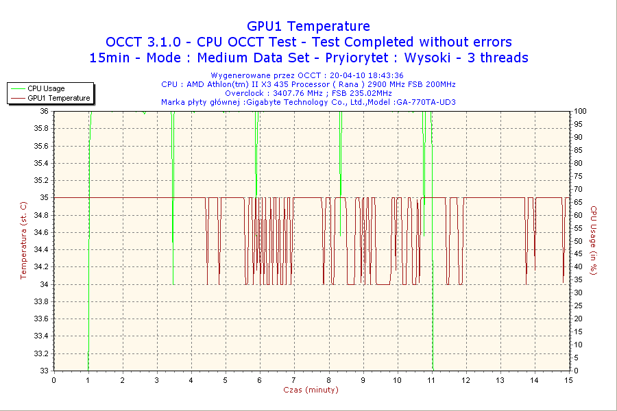

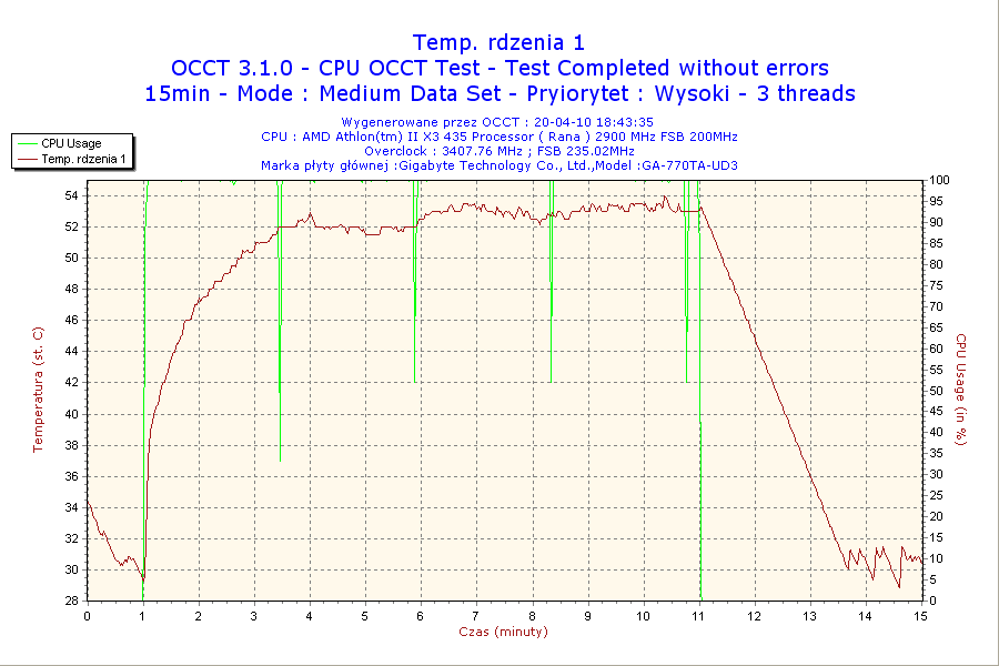

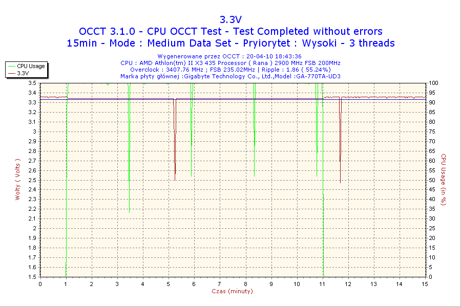

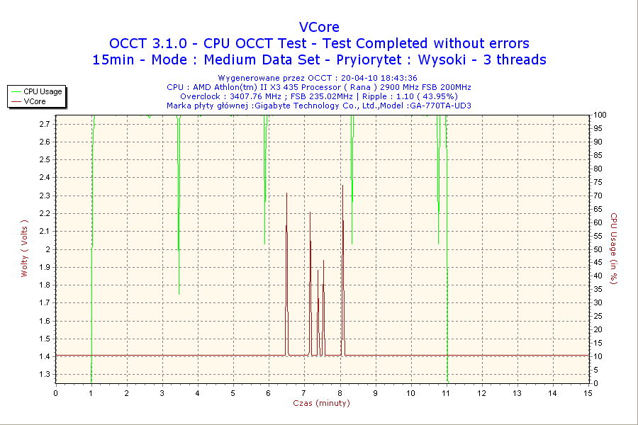

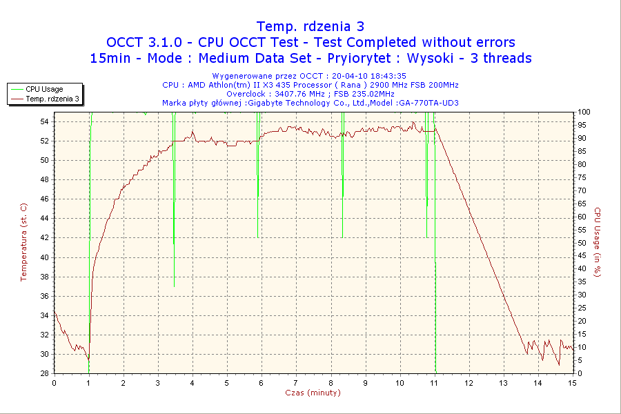

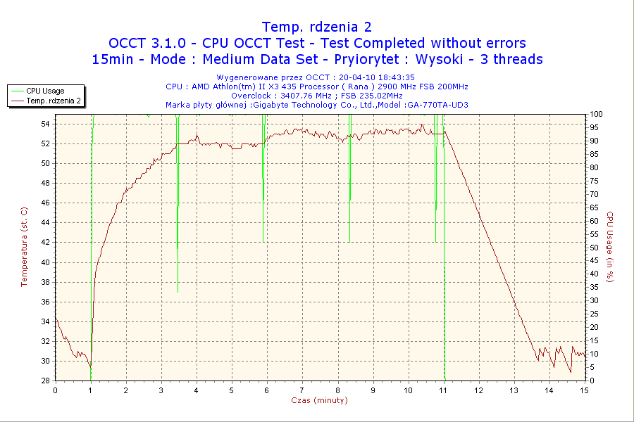

    Temperatury w everescie, occt, coreTemp - takie same. Przy obecnych 3400MHz oscylują w granicach 53 stopni na wszystkich 3 rdzeniach i 62 stopniach na płycie (wszystko w stresie).

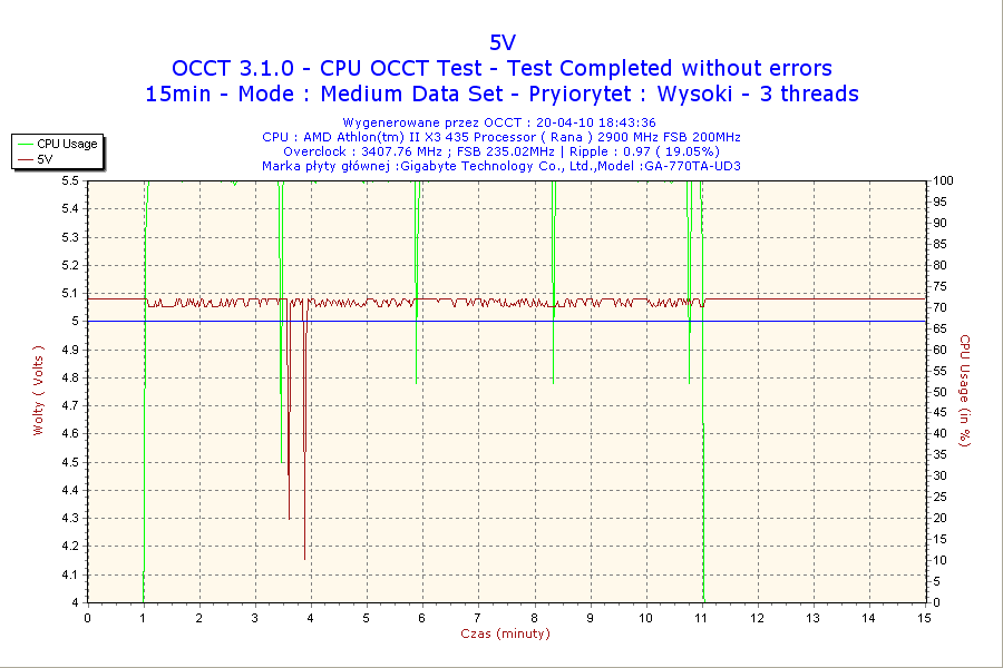

    Niepokoją mnie za to dziwne napięcia, które występują podczas testów w occt. (poniższe wykresy). Everest również je rejestruje. Występują one tylko podczas pracy occt. Podczas testów everesta nie ma ich - wiem, że test mniej wymagający ale jednak. Podczas zwykłej pracy na komputerze też ich nie zauważyłem.
    Zasilacz Chieftec (GPS-450AA-101A) 450W

    Po kolejnych testach mam podejrzenie, że to może być zasilacz :/
    Ogólni napięcia wyglądają na stabilne, ale z poprzednich wykresów wygląda jakby od czasu do czasu zupełnie tracił moc. Puściłem procesor na 3.5 przy napięciu podbitym do 1.475V. Wytrzymał w occt 2 minuty i restart. Temperatury: płyta 65 stopni, procesora nie przekroczyła 60 (o ile pamiętam to 57).
    Obniżyłem taktowanie do 2.9 i puściłem test na 20 minut- wszystko ok (bez restartów), ale na vcore szpilka 2.25V . Nie wiem za bardzo co jest grane. W sumie przychodzą mi różne pomysły:
    1. Za słaby zasilacz - z tego co widzę to powinien dać ~300 watt na 12V (z testów w necie wynika, że daje 460 na wyjściu). Zestaw i stresie bez podkręcania powinien pobrać jakieś 200 watt, więc niby powinno być ok. Chyba że zasilacz po prostu już wariuje pod obciążeniem - patrze poprzednie wykresy - jeśli nie są przekłamane to na pewno nie jest dobrze? Czy np. płyta może dać takie wahania napięć?
    2. Ten typ tak ma i trafił mi się egzemplarz procesora zupełnie nie nadający się do kręcenia.
    3. Przegrzewa się płyta - coraz mniej w to wierze.
    Dodam tylko, że procesor na 3400MHz test "power supply" przechodzi bez problemu (tylko 12V spada do 11.7) - wykresy napięć stabilne. Test CPU:OCCT powoduje restart 50/50 + niestabilne napięcia. Ktoś coś z tego rozumie?
    Zapuszczę occt na noc i zobaczymy czy wytrzyma i jak zachowają się napięcia.
