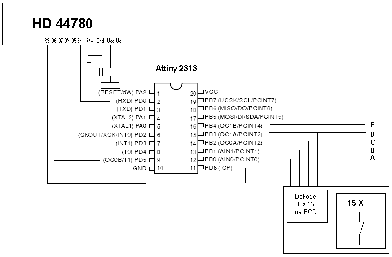

    Witam!
    Mam problem z odczytem klawiatury. Tak jak na zamieszczonym schemacie mam podłączonych 15 klawiszy do ponad połowy pinów portu PB w Attiny2313. Połączone są one za pomocą dekodera 1z15 na BCD (zrobionego z kilku 1n4148).Czyli naciskając pierwszy zwiera nam PB.0 do masy , drugi zwiera PB.1 , trzeci - PB.0 i PB.1, czwarty tylko PB.2 itd. Reasumując na PB.0 - PB.4 otrzymuję od 00001 do 11111 . Teraz jak to mam odczytać do jednej zmiennej?
    Gdy dam zmienna = PinB czy PortB to wywala mi w LCD zmienna jakieś głupoty . Po naciśnięciu 15ego klawisza odczyt jakby się blokował.
    Pytanie pierwsze : jaką zmienną mam zadeklarować?
    Pytanie drugie : jak zastosować select case w tym przypadku?
    Jak odczytać ten port by zmienna wynikowa miała postać hex (albo BCD) ?

    Odczytać musisz cały port B a potem zerować 3 najstarsze bity bo one mogą powodować zamieszanie. Zmienna oczywiście bajtowa. porównujesz potem zmienną z konkretnymi wartościami. Czyli masz 16 warunków sprawdzających jaki klawisz został wciśnięty.
    #3 7982478
    sylwunia35
    W jakiejś zmiennej odczytujesz 5 bitów
    Np:
    A As bite
    Do
    A=PINB AND 31
    Print A
    IF A=coś Then
    coś dalsze decyzje
    loop

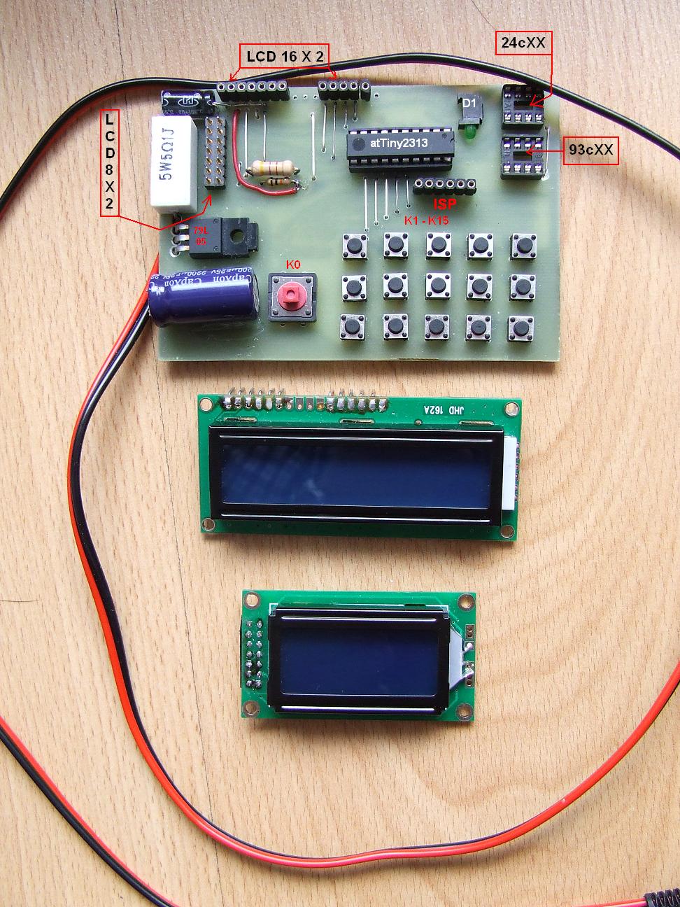

    A to moje dzieło nad którym "siedzę" :
    [attiny2313][Bascom]Odczyt kilku 4pinów z jednego portu.Jak?
    OK . Temat zamykam i dziękuję za odpowiedzi.Były pomocne.
