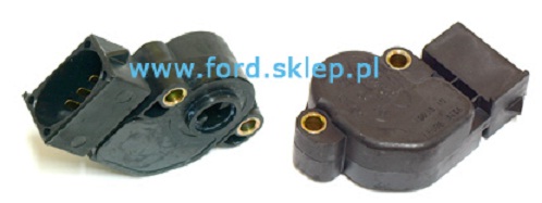

    Znalazłem element o którym pisałem na necie. Element wygląda następująco
    Ford Escort wolne obroty a praca IACV
    Nazwane jest to potencjometr położenia przepustnicy. Jest to sprzężone z przepustnicą przez ten okrągły otwór z dwoma wystającymi ząbkami

    ociz
    I myślisz że w tym siedzi silniczek który dał by radę odchylić przepustnicę? :D To tylko czujnik położenia przepustnicy. IACV to zawór dodatkowego powietrza i w tym modelu jest zamontowany chyba od spodu w kolektorze ssącym, ale wątpie żeby to on był przyczyną problemów z obrotami.

    jaffa_83
    No może rzeczywiście to tylko czujnik położenia, ale jak odkreciłem całą przepustnicę do czyszczenia to nie widziałem żeby dochodziły tam jakieś dodatkowe przewody z powietrzem jedynie jest w obudowie dodatkowy kanał który powietrze bierze z nad przepustnicy. A ewidentnie jak leci na obrotach i potem następuje odbicie to własnie przez ten dodatkowy kanał w obudowie ciagnie powietrze i wystarczy że go lekko przysłonie to odrazu gaśnie. Jak już wspomniałem w sobote będe miał troche czasu to wjade sobie na kanał i obejrze sobie porządnie co i jak z każdej strony :D Dzięki za uwagi i podpowiedzi
