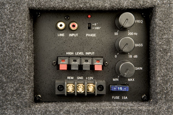

    Witam!
    Długo szukałem, ale nic nie znalazłem.
    Potrzebuje pomocy przy podłączeniu tuby basowej w domu.
    Problem jest tego typu, że skrzynia jest aktywna i nie wiem jaki zasilacz dobrać do niej. Myślałem o podłączeniu prostownika lub zasilacza ATX ale wolę spytać, niż coś spalić. W skrzyni mam trzy śruby do zasilania: REM, GND oraz +12V. Dwa ostatnie wiem co znaczą, ale REM to już nie za bardzo. Proszę o pomoc!
    Dodaje zdjęcie tyłu skrzyni:

    REM jest to załączanie skrzyni razem z radiem, musi tu być napięcie + 12V. Podłączyć możesz przez akumulator podpięty pod prostownik... Lub jakikolwiek zasilacz który dostarczy Ci odpowiedni prąd...

    Magister_123
    Poziom 36  
    Może być prostownik czy zasilacz ATX ale z jednym szczegółem: wydajność tego źródła powinna wynosić co najmniej 10-12A.
    Ewentualnie możesz sam zbudować zasilacz: Trafo 150, 200W, mostek prostowniczy, kondensatory.
    Podłączasz ''+'' pod styki REM i 12V/ ''-'' pod GND.

    Ja wzmacniacz samochodowy zasilam z ATX-a i niema żadnych problemów ty masz praktycznie to samo. Podłączasz masę z zasilacza do GDN, żółty kabelek (najlepiej i czarny i żółty daj podwójnie) do +12 a do rem przez przełącznik 12V chyba że chcesz wyłączać cały zasilacz to połącz rem z +12.

    A jakiegoś kondensatora nie muszę dać?
    #6 7985075
    przemekb007
    Nie ma takiej potrzeby. Spadków napięcia w tym przypadku raczej nie bedziesz miał...

    Zgadza się. Jest to skrzynia z 10'' głośnikiem Kicx. Jak tylko skombinuje jakiś akumulator to dam wam znać jak to działa i czy w ogóle działa.
  • #9 7998268
    djmattanjah
    No i skrzynia gra...:) Ale niestety koszta tej zabawy są mega wysokie. Już dostałem mandat 200 zł za zakłócanie ciszy :( No ale zabawa to zabawa. Skorzystałem ze sposobu użytkownika BigPablo z zasilaczem ATX. Warto jeszcze dodać, że uruchomienie zasilacza to połączenie zielonego kabelka z czarnym :)
