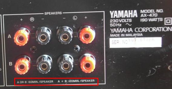

    Witam wszystkim
    Od niedawna posiadam zestaw yamaha ax-470 (chyba 2x80 W) + Diora Polaris 300W + Diora Polaris 180W. Kolumny grają w trybie A + B. Interesuje mnie jedna rzecz. Otóż gdy słucham muzyki na 1/3 gałki głośności wszystko jest ok; gdy nagle podkręce gałkę głośności na jakieś 70 % to kolumny przestają grać. Sprzęt mam kilka tyg. i tak naprawdę nie miałęm czasu sprawdzić ile maksymalnie da się z tego zestawu wycisnąć. Prosiłbym o pomoc.

    Przypuszczam, że zadziałało zabezpieczenie. Z pewnością sprzęt zagra lepiej po odłączeniu dwóch kolumn. Przy operowaniu pokrętłem głośności proponuję włączyć funkcję myślenia. Albo szykować budżet na nowe kolumny.

    Jak się nie czyta, co jest napisane z tyłu wzmacniacza, to tak potem jest.
    Jak byk stoi:
    A or B - min 6Ohm/speaker
    A + B - min 12Ohm/speaker
    Przeciążenie, brak mocy w yamaha ax-470?
    Kolegi kolumny mają po 12 Ohm? Bardzo dobrze, że wzmacniacz się wyłącza - inaczej byłoby już po wzmacniaczu.

    To już wszystko jasne. Odłącz jedną parę kolumn i możesz cieszyć się sprzętem. A na przyszłość proponuję czytać instrukcje przed zakupem. Zamykam temat.
