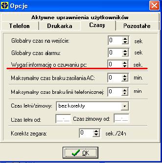

    Może już nieaktualny temat, ale pozwolę sobie na przykładzie - jak na rysunku (INTEGRA) :
    Dioda czuwania w INT-KLCDK i integra 128WRL – zachowanie po naruszeniu wejścia
    Wpis "0" sek. = ON/OFF
    Wpis "???" sekund = po tym czasie OFF (domyślnie 180sek.)
