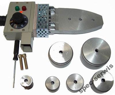

    wiem, że pytanie bardzo głupie ale mam nadzieję, na szybką odpowiedź.
    A więc
    Mam zamiar zrobić sobie instalacje wodną PCV i muszę zakupić zgrzewarkę, ale mam problem, bo nie wiem czy ta z końcówką fi-20mm to na rurę 1/2cala bo na google wyszło mi, że 1/2 cala to 15mm ale zgrzewarek z tą końcówką nie widzę :(
    I jeszcze pytanie czy zgrzewarka przedstawiona na zdjęciu:(sorry za znak wodny zdjęcie nie moje)
    Rura 1/2 cala i końcówka zgrzewarki. będzie dobra do tego celu-mam zamiar zgrzać tylko kilak łączy więc nie będę wydawać pieniędzy na coś droższego.
    Bardzo dziękuje za odpowiedź.

    Chyba nie zgłębiłeś tematu do końca.
    1. Do zgrzewania są wyłącznie dedykowane rury pcv, o znormalizowanych średnicach
    2. Zgrzewarka, którą prezentujesz na foto służy właśnie do tego celu - ma
    w zestawie komplet tzw. kamieni dopasowanych do typoszeregu produkowanych rur
    3. Jeżeli będziesz stosował rury do ciepłej wody, to są one stabilizowane wkładką aluminiową (jak ekran w kablu antenowym)-rury mają większą średnicę - i będziesz potrzebował tzw. zdzierak do usunięcia tej folii, (który też jest produkowany na określone średnice rury) bo inaczej nie zgrzejesz rur; do rur bez stabilizacji nie potrzebujesz zdzieraka
    4. Zanim zaczniesz prace docelowe, dobierz właściwą temperaturę zgrzewarki (metodą prób), skala/podziałka na tym urządzeniu jest tylko "poglądowa"
    5. Do cięcia rur pcv są specjalne nożyce (koszt ok. 20 - 25 zł), które bardzo poprawiają komfort pracy
    Wytycznych dla tej technologii jest jeszcze więcej, ale jeżeli zakres prac jest mały, to nie musisz ich znać, no może co najwyżej kilka wskazówek.

    Tak ale czy ta matryca 20mm jest do zgrzewania rur 1/2cala(bo takie chcę zastosować) i tylko zimną wodę.

    Za bardzo kombinujesz, jeśli masz zamiar tylko ,,trochę pozgrzewać'' to wypożycz (no. Castorama na Głębockiej) zgrzewarkę do rur PCV, jeden dzień 0 zł, dwa dni 5zł (wymagana kaucja do zwrotu to ok. 550zł), wykonaj co zamierzasz i oddaj, taniej już nie będzie, robię tak od dłuższego czasu. Do ciepłej wody rury z wkładką alu ale nie wiem czy mają na wypożyczalni frez do tego (takie małe szpejo), trzeba tą siatkę alu zdjąć.

    Rury do zgrzewania znormalizowane (kilka zł za odcinki 2,5m, kształtki od 0.35zł) zgrzewarki do nich typowe, kaucja do zwrotu oznacza ,że za wypożyczenie zgrzewarki w Castoramie wpłacam do kasy 550zł i po jednej dobie zgrzewania w kasie ,, zwroty'' dostaję znów 550zł, po dwóch dobach tylko 545zł, nie kombinujcie dalej , do roboty, nieprzyuczony amator , jak widział jak to się robi, da radę. W razie wątpliwości pracownik Castoramy do znudzenia tłumaczy, jak to się robi, nie wk..wia się co dla mnie już zadziwiające.....
